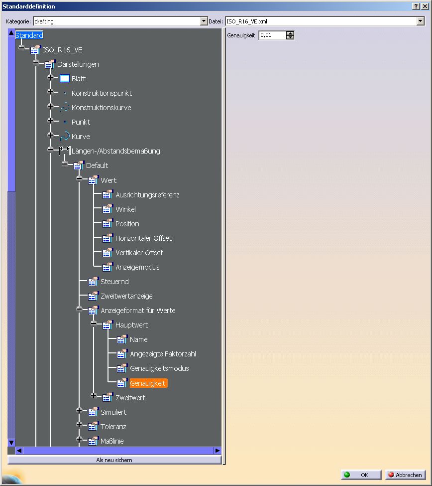

würde gerne wissen, ob man in den Optionen einstellen kann, daß CatiaV5 im Zeichnungsmodus nur eine Nachkommastelle angibt. Und wo kann man das einstellen. Den wir haben bei uns bei den anderen Systemen das so eingestellt (Maß 3.13 = 3.1)

das kannst Du in den Standards dauerhaft festlegen. (siehe Anhang)Leider für jede Bemaßungsart extra.

Bei Einzelen Maßen kann es Über die rechte Maustaste
             Properties
                    Value
                      Format
                         Precision
eingestellt werden.
Wichtiger Hinweis: Diese Einstellungen wirken sich auch auf die Toleranzeingabe aus . Ein Maß mit einer Stelle hinterm Komma kann nur mit einer Toleranz im Zehntelbereich angegeben werden. Sollten das Maß mit einer Hunderste Toleranz angegeben werden ist die Kommastelle auch auf ein Hunderste einzustellen
