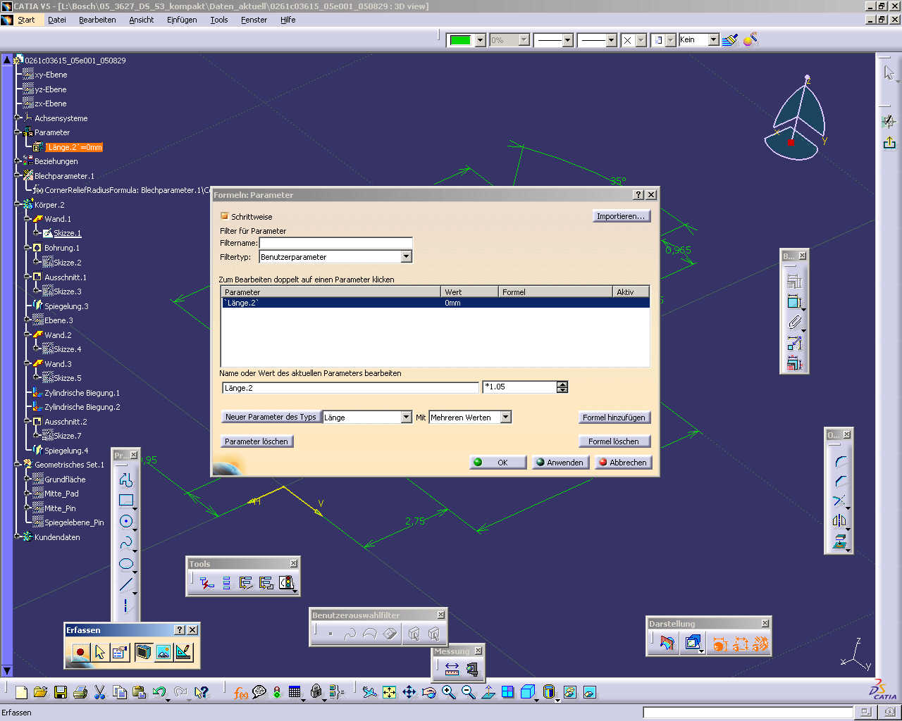

Wenn ich eine Länge definiere und diese dann mit einem Faktor versehe funktioniert es. Als Länge möchte ich aber mein Mass haben. Ich meine das dieser Wert variabel sein soll, also das ich verschiedene Masse mit dem Faktor parametrisiere. Vielleicht kann ich mich nur nicht richtig ausdrücken. Anbei ein Bild der Eingabemaske. Wo gebe ich die Formel ein?
Rainer

so wie Dein Bild ist, bist Du schon auf dem richtigen Weg. Allerdings gibt man die Formal nicht in das Wertefeld ein, sondern benutzt den Button "Formel hinzufügen", deshalb heißt der nämlich so. In dem dann aufgehenden neuen Panel kannst Du Deiner 'Länge.2' die Formel zur Berechnung des Wertes hinterlegen, also "'Ausgangswert' * 1.05", wobei nätürlich der 'Ausgangwert' definiert sein muß.

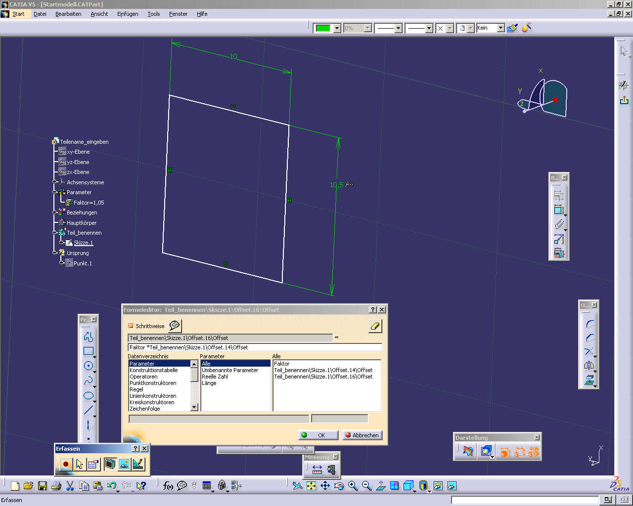

Soweit so gut. Ich habe folgendes ausprobiert. Ich habe ein Rechteck mit Kantenlänge 10*10. Über Formel habe ich mir einen Parameter Faktor als "Reelle Zahl = 1.05" erstellt. Jetzt gehe ich über Formel bearbeiten in eine Kantenlänge. Nehme ich jetzt die andere Kantenlänge * den Faktor funktioniert es. Nehme ich die eigene Länge * den Faktor, bekomme ich eine Meldung "Diese Beziehung generiert einen Zyklus mit Formel.5, sie wird inaktiviert. OK oder zurück zum Editor?" Was mache ich falsch? Oder gibt es irgendwelche Einstellungen die ich hier für ändern kann?
Rainer

erstellt am: 18. Mai. 2006 08:13    Editieren oder löschen Sie diesen Beitrag!  <-- editieren / zitieren -->   Antwort mit Zitat in Fett Antwort mit kursivem Zitat    Unities abgeben: 1 Unity (wenig hilfreich, aber dennoch)2 Unities3 Unities4 Unities5 Unities6 Unities7 Unities8 Unities9 Unities10 Unities Nur für Rainer007 10 Unities + Antwort hilfreich
Naja, da wird, wie die Fehlermeldung schon sagt, eine unendliche Schleife erstellt. So funktioniert das mit der Formel nicht.
Ein Maß kann ja nicht sich selbst steuern.
Beispiel:
Ausgangswert 10, Faktor 1.05
Nach dem ersten Durchlauf der Schleife wärst du bei 10.05.
nach dem zweiten Durchlauf bei 10.05*1.05
und nach dme dritten Durchlauf bei 10 * (1.05)^3...
Das würd sich bis in alle Ewigkeit wiederholen, drum wird die Formel gleich deactiviert.
