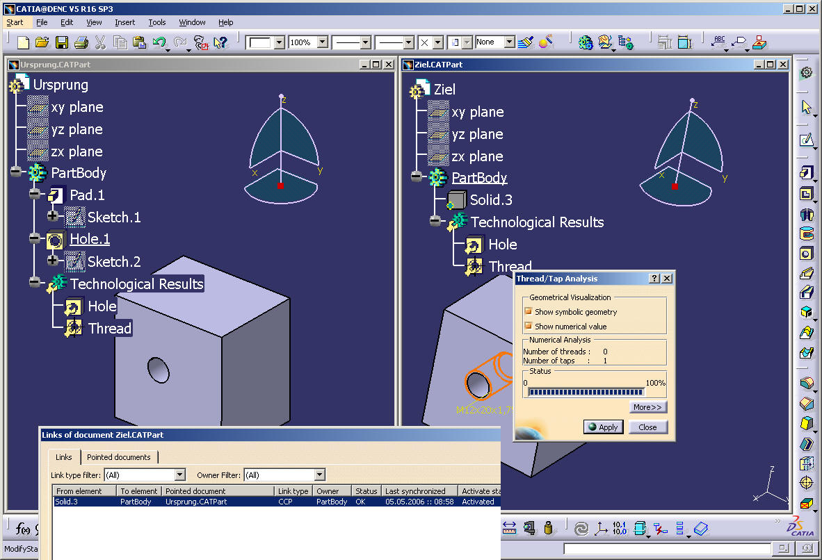

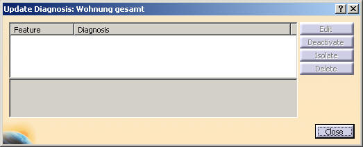

...sieht ja amüsant aus...ist dieser Fehler reproduzierbar, und bei welcher Aktion tritt er auf?? Ist das CatPart noch ok??

ich habe den eindruck, dir ist das thema nicht ganz bewusst. es geht hier nicht generell um die V5 sondern GANZ SPEZIEL um die R16. wenn die angaben in deinem profil stimmen, arbeitest du mit der R14. d.h. du kannst nicht wirklich nachvollziehen, WAS mein problem ist.
denn ein problem hab ich ganz sicher nicht: performance. mein problem ist, das nach dem releasewechsel dutzende neue fehler auftreten, die meiner meinung nach nicht durch mangelnde resourcen zu erklären sind.
falls dem doch so sein sollte, wäre die R16 noch viel schlechter, als anzunehmen ist. denn ich habe mit der R12 und der R14 über 2 Jahre problemlos und flüssig arbeiten können.
muss man nicht in frage stellen, IST einfach so.

Ich kann den Frust mit der R16 verstehen. Habe die R16 installiert und erst mal ohne SP getestet. Fazit: Konnte fast keine meiner alten R14 Dateien öffnen. Mit SP2 ging es dann problemlos. Mit SP3 geht wieder gar nichts. Bei der R16 scheint wohl einiges schief zu laufen.

um auch mal die positiven Sachen zu erwähnen... Mein absolutes Highlight in R16 ist das "Technological Feature", d.h. die Möglichkeit, z.B. Gewindeinformationen nach einem Copy/PasteSpecial mitzunehmen und damit auch in der Zeichnung die Gewindeinformationen zu bekommen. Geht über RMT -> Body.Object -> Create Technological Result, muss sowohl im Quell- als auch im Zielteil erzeugt werden.
