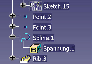

Ich will einen Spline im 3-D erstellen. Ich weiß dass das irgendwie geht, nur wie? Ich hab ein Part mit einem 3-D-Spline bekommen.
Deswegen bin ich genauso vorgegangen, wie in dem schon existierenden Part und hab 3 Punkte im Raum erstellt. Jetzt steh ich vor dem Problem, wie erstelle ich den Spline, ohne in den Skizzierer wechseln zu müssen.
In dem schon existierenden Part ist im Strukturbaum der Spline angeordnet und wenn man den öffnet dann sieht man einen Würfel (mit A,B,C darauf). Der Würfel heißt "Spannung.1" und bei einem Doppelklick darauf sieht man dass er den Wert "1" besitzt.
Ich hoffe mir kann irgendjemand helfen.

Hallo Fumu,
um eine 3D-Spline zu erzeugen, mußt Du nur ins Flächen-Design wechseln, also z.B. Generative_Shape_Design bzw. Flächenerzeugung. Dort gibt es dann den Befehl Spline und ...
Allerdings frage ich mich, was für ein Element (Spannung.1) Du da beschreibst? Wie sieht den das Icon davon aus? Habe davon noch nie gehört und es auch noch nicht gesehen (, was aber nichts heißen muß)!

Ich hab im Anhang den Teil des Strukturbaumes, in dem das Icon mit "Spannung.1" ist. Das ist wahrscheinlich besser als wenn ich das versuche so zu beschreiben.

Es hat jetzt alles so funktioniert wie ich es wollte, vielen Dank. Ich weiß jetzt auch wozu "Spannung.1" ist. Wenn man den Spline erzeugt, dann geht ein Fenster auf und man kann auswählen ob der Spline tangential zu einer schon vorhanden Komponente sein soll, oder nicht.
