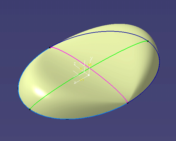

Hallo V5-Gemeinde,
ich habe wieder ein Problem, und zwar mit Loft, siehe Bild! das Loft möchte ich mit einer Guide-Curve (grüne Kurve) erzeugen, leider funktioniert nicht. V5 meckert nach einer Planarcurve, die grüne Kurve ist aber planar und schneidet alle 3 Sections blau, lila und dunkel blau.
das Ergebnis siehe das Bild, momentan muß ich mir mit Translation behelfen für diese Bombierfläche, hätte aber gern mit Loft (es geht um Prinzip).
PS.: alle Kurven sind conic, blau und dunkel blau sind beide Hälfte von einer Ellipse.

Hallo DCN,
habe versucht Dein Problem nachzustellen und komme nicht auf den Fehler! Bei mir funktioniert es: Blau, Lila und Dunkelblau als Schnitte (Sections) wählen und Grün als Führungskurve (Guide) und dann läßt sich die "Fläche_mit_Mehrfachschnitten" (Multisectioning) erstellen.
Vielleicht stellst Du mal das Part mit (NUR) den 4 Kurven hier rein, dann kann man noch mal am realen Objekt testen, was anderes fällt mir nicht ein! (CATIA-Version R12?)

Hallo DCN,
habe mir das Part angeschaut und bekomme den Loft hin!
Das mögliche Problem ist die Richtung der Kurve von "Split.3", die muuß man umkehren, und dann ist das Ganze kein Problem mehr!
Habe Dir die Schritte als "Bilderfolge" in der ZIP-Datei angehängt. Ich hoffe, Du kommst damit zurecht und kannst das Ganze nachvollziehen.

Hallo Lusilnie,
Danke für die Antwort, ich habe probiert, liegt tatsächlich an Splitt3!!! wenn man bißchen Stress hat, pasiert sowas
