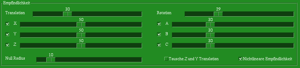

Hallo Markus,
ich denke Thomas meint den Schieberegler in der linken unteren Ecke.
(siehe Bild) wenn Du das Fenster mit den Treibereinstellungen öffnest.
Gruß HaPe

erstellt am: 25. Apr. 2006 19:15    Editieren oder löschen Sie diesen Beitrag!  <-- editieren / zitieren -->   Antwort mit Zitat in Fett Antwort mit kursivem Zitat    Unities abgeben: 1 Unity (wenig hilfreich, aber dennoch)2 Unities3 Unities4 Unities5 Unities6 Unities7 Unities8 Unities9 Unities10 Unities Nur für Gerhard1610 10 Unities + Antwort hilfreich
Danke Dir HansPeter?,
genau dies habe ich gemeint ;-)
Standart ist er auf R=0 und da kann es manchmal vorkommen das die Empfindlichkeit in Ruhelage stört und die Werte sofort den Radius Null verlassen -> Bauteil dreht sich
Unter Umständen hilft es ja wenn der Anwender diesen Wert hochsetzt,
- Inwieweit ein Abschiessen des Spacemousestreibers wirklich alle Prozesse beendet, so das wirklich nichts mehr nach V5 ankommt, kann ich leider nicht sagen.
Hoffen wir, es ist der Nullradius
gruss thomas
