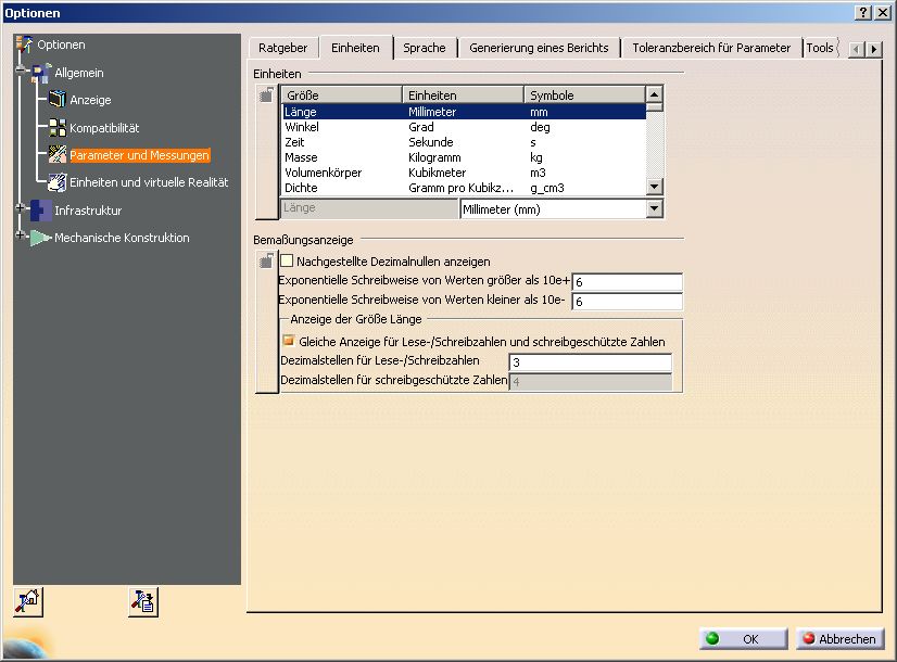

ich müsste in eine Skizze einen Winkel einfügen, der eine Genauigkeit über der 3. Nachkommastelle hinaus aufweist, Catia rundet ja aber ab dieser Nachkommastelle auf oder ab. Weiß jemand, wie man dies erreichen/einstellen kann?
danke, grüße

Such mal unter Tool/Options/Infrastructure/... da hat es irgend wo ein Feld mit einer 3 darin. Dies stellt dann aber alle Masse auf diese Genauigkeit. (Irrtum vorbehalten)
MfG Gopher

danke, ich hatte das auch schon versucht...aber sorry, ich kann leider die Einstellung nicht finden.. wo genau?
grüße

Hallo jepo,
siehe Bild.
Jochen

danke für den Tip, ich hatte das irgendwie übersehen..
