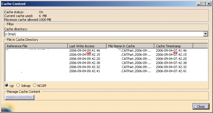

Hi Thomas,
danke für den Tip, habe es versucht, funktioniert leider immer noch nicht.
Haben deine CGRs einen bestimmten Namen?
Habt Ihr irgendwelche Variablen in V5 gesetzt?
Habt Ihr eien bestimmte Verzeichnisstruktur?
Wenn V5 die CGRs erstellt hängt es immer noch den Timestamp mit ran.
Meine CGRs haben jedoch nur den Filenamen.cgr.
Sollte doch aber ohne Timestamp Check kein Problem sein.
Ergänzung:
Habe heute etwas eeltsames im Cache-Content Browser festgestellt.
Die Zeit des letzen Speicherns ist 2 Stunden in der Zukunft(siehe Bild, das File wurde um 7:41 erstellt!!!
Habe die Systemzeit gecheckt, alles i.O.!
Hat jemand das selbe Problem?
Heiner
[Diese Nachricht wurde von heiner_01 am 05. Sep. 2006 editiert.]

Guten Morgen,
das Problem des CGR-Ladens hat sich nun gelöst, es war die Benennung und die Verzeichnisstruktur der CGR-Files.
Grüße Heiner
