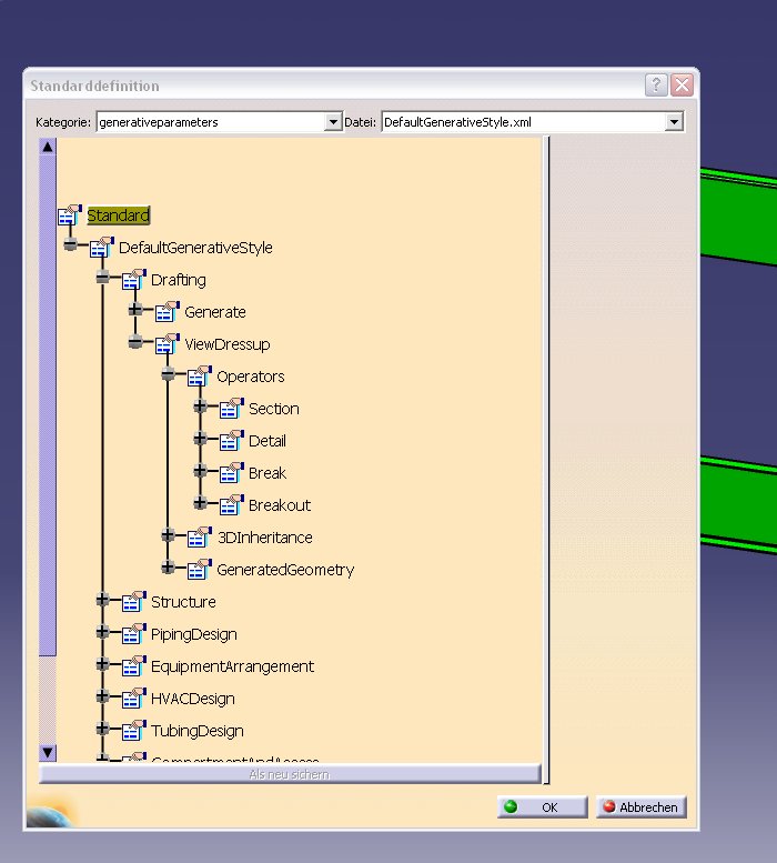

ich suche eine Einstellung, in der ich die Linienfarben beim DXF-Import in eine V5-Zeichnung voreinstellen kann.
Bisher helfen wir uns, indem wir die Ansichten einzeln bearbeiten (Fenster rum - Eigenschaften - Linienfarbe auf schwarz).
Aber ich könnte mir vorstellen, dass man das generell einstellen kann.

Hallo Kathy,
das müsste bei Tools/Standards zum Einstellen sein!
Dabei solltest Du eine eigene *.xml anlegen!
Dann kannst die Linienarten so einstellen wie Du sie brauchst!

Hey Joe,
danke für die Antwort. Wir arbeiten bereits mit einem internen Standard. Den Knoten in der Standarddefinition bezieht sich meines Wissens nach auf in V5 generierte Geometrie.
Ich suche speziell nach DXF-Import. Dafür gibt es ja ab R14 eine eigene XML in den Standards, aber keine Einstellmöglichkeiten für Strichstärke/Farbe.
Hast du vielleicht noch eine Idee?
Ich hab schon die ganze Online-Help durchsucht und leider nichts gefunden.
