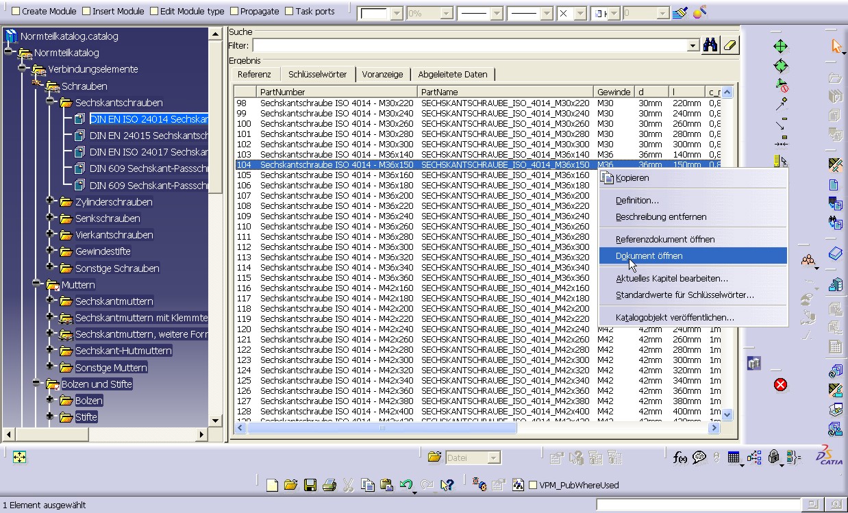

habe das Problem dass wenn ich Schrauben aus dem CATIA Katalog reinlade, immer dieselbe Größe der Schraube erscheint, unabhängig davon, ob ich M4 oder M8... auswähle. Bei Längen ist es ähnlich. Wo kann ich was verstellen, dass dat wieder hinhaut bzw. kann ich dann im Product evtl. die Länge oder den Durchmesser verändern?

Sind deine Kataloge aufgelöst oder werden die Schrauben aus Lsiten erstellt und dannach als separates Part gesichert ?

rechtsklick auf die schraube, dann "dokument öffnen", NICHT "referenzdokument" öffnen! damit würdest du sonst das bezugsfile für die konstruktionstabelle öffnen.
