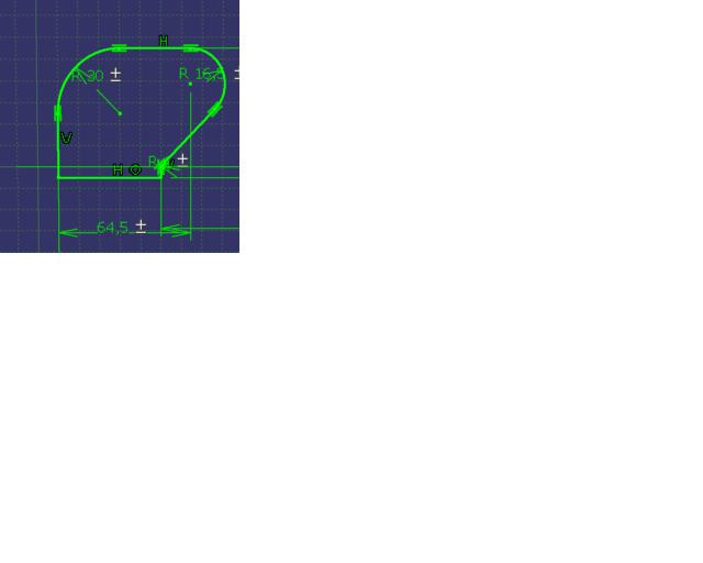

Würde gerne wissen, ob man eine Geometrie (siehe Bild) aus mehreren Linien und Punkten zu einer Linie zusammenfassen kann. Als Ergebniss soll halt nur eine Linie, Geometrie im Sketcher vorhanden sein.
Würde mich über Möglichkeiten freuen
Gruss Thorsten

Moinsen Throsten,
mache eine weitere sketch auf und projiziere die von dir gezeichnete sketch in die skizze.
wichtig ist dabei, dass du die sketch im strukturbaum als zu projizierendes teil auswaehlst, damit sie als ganzes projiziert wird. dann sollte deine projektion eine einzige gelbe linie sein.

Juchhu klapt gut...
...aber ich habe mich leider falsch ausgedrückt, denn eigentlich sollte die Projektion auch beim verlassen des Sketchers als eine Geometrie dargestellt werden. Wenn ich den neuen Sketcher nun verlasse, so löst sich die Projektion wieder in die einzel Geometrien auf.
Gibts hierfür eventuell auch eine Lösung ???

Jo, sollte gehen. Mit Extract eine der Kanten des Sketches anklicken, die option "Point Continuity" wählen und zusätzlich das Kontrollkästchen "Federation" aktivieren.
Danach wird der ganze Kurvenzug als eine Kurve erkannt. (Das geht so auch mit Flächen)
Aber was will man mit einer eckigen Kurve anfangen?
Edit: An sich ist es besser einen Join auf den Sketch zu verwenden und die option Federation all an zu machen. Dann spart man es sich die kante anzuklicken, von der updatestabilität her besser

Super klapp  ... Besten Dank
Ja, was ist der Sinn  ??
Sinn der Aktion ist es eine Geometrie vom Sketch her fürs NC-Modul vorzubereiten. Wenn z.B. Eine Geometrie aus vielen einzelnen Linien besteht müssen für die NC - Programmierung manchmal alle Linien selektiert werden, diese Qual kann ich mir nun ersparen..., da alles mit einem Klick getan ist.

es hat geklappt. Die neue Kontur ist sogar mit der Referenzskizze verknüpft. Aenderungen werden berücksichtigt.
