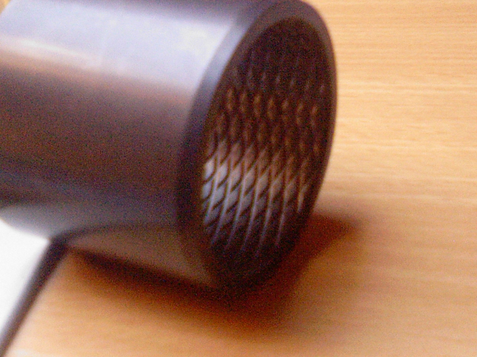

ich bräuchte dringend Rat zur Zeichnungserstellung.
Es handelt sich um eine Gleithülse deren Innenfläche durch meherere "Fräslinien" schraffiert ist. Die Erstelung der eigentlichen Geometrie und das kopieren ins Drafting sind kein Problem...Aber die blöde Innenschraffur bekomm ich einfach nit hin.
Folgende Wege bin ich schon gegangen:
-Blockerzeugung im Partdesign
hier gibt es Probleme, deswegen nun:
-Profilrotation im GSD zur Volumenerstellung
-Erstellung einer Helix die genau an der Innenfläche entlangläuft
-Volumentranslation mit dieser Helix einem Radius von 0,5 mmm
-Bool´sche Operation im Partdesign: Entfernen des "Schlauches" aus der Hülse
Dann hab ich schonmal einen "Gewindegang" (ist es ja eigentlich nicht)...
Nur kann ich doch jetzt nit an jeder Stirnfläche 18 Helixe erstellen und die selben Schritte so oft machen...Außerdem kommen auch meherer Fehlermeldungen so bald ich dann von der anderen Seite die Operationen durchführe.
Auch eine Fase läßt (1*45°) läßt sich erst recht nicht dann noch einzeichnen an dem Innenradius der Hülse....
Wenn mir jemand helfen könnte wäre ich sehr dankbar, ich habe am Montag Abgabe...

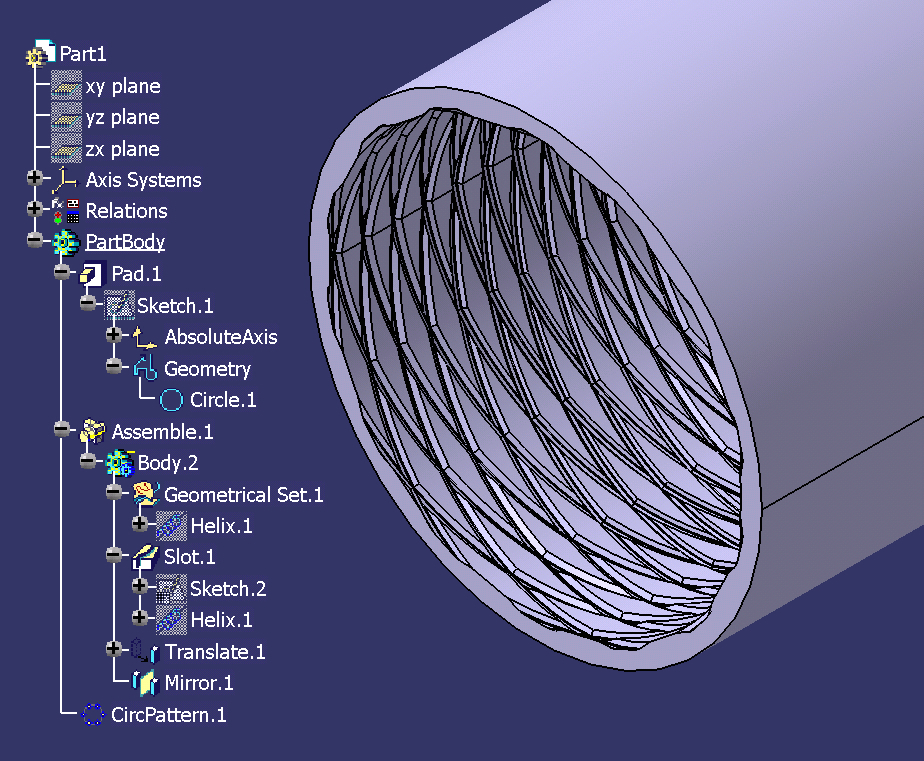

Hallo odm,
ich habe mal versucht, das Teil in Deinem Bild nachzubauen (siehe Bild!).
Der Aufbau ist folgender, quasi eine Bauanleitung:
-Pad.1 ist die Extrusion eines Kreises mit der Option "Thick" -> Rohr
-Body.2 ist ein Abzugskörper mit einer Rille links- und einer rechtsherum:
  -Helix.1 entlang de inneren Rohrwand, länger als das Rohr
  -Slot.1 = Profil Sketch.2 entlang Helix.1
  -Translate.1 = Verschiebung des bisherigen Body.2, damit über Rohr stehend
  -Mirror.1 = Spiegelung des Body.2 über Ebene durch Achse von Rohr/Helix -> 2.Rille
-nach Abzug des Body.2 (2 Rillen) Mustern von Body.2 als Kreismuster um Rohrachse (Reference = Stirnfläche)
Ich hoffe das hilft Dir!

Vielen Dank!!!
Die Anmeldung hier hat sich echt gelohnt...
Bei der ersten Antwort hatte ich leider das Problem dass mein CATIA auf deutsch eingestellt ist.
