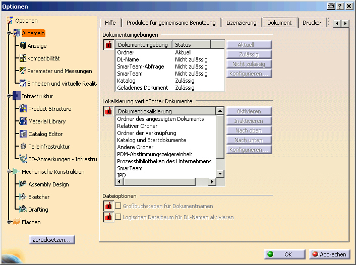

Ich möchte ganze Ordner-Strukturen mit vielen Dateien in ein anderes Laufwerk verschieben. Jedoch sollen die Verknüpfungen der Dateien untereinander intakt bleiben (was ja meistens die große Herausforderung ist).
Kann ich irgendwie gleich die gesamte Ordnerstruktur mit Catia verschieben oder muss ich umständlich alle Dateien mit senden an oder Sicherungsverwaltung verschieben?

ich achte darauf, dass alle Dateien innerhalb der Ordnerstruktur vorhanden sind und dann geht das fröhliche Verschieben los. Die Optionen sollten so eingestellt werden, dass bei der Lokalisierung verknüpfter Dokumente der aktuelle Ordner ganz oben steht, dann der relative Ordner (z.b. einer höher) usw. siehe Bild. Es wird aber nicht ausbleiben, dass sich der eine oder andere link verläuft. Ich habe auf diese Weise alle meine Werkzeuge (damals ca. 16GB)von einer Platte auf eine andere geschauflet und musste bis jetzt nur ganz selten reparieren.
