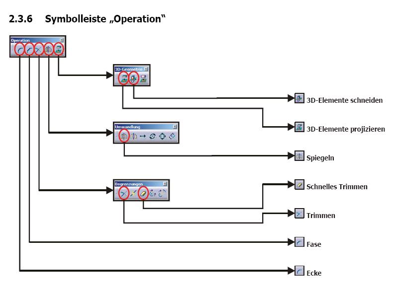

in der Skizze
Insert/Operation/3D- Geometrie/... sollte dir weiter helfen
eventuell gleich den die Projektion unabhängig erzeugen

Dein Problem ist, daß die Kurve, so wie Du sie erzeugst, immer noch ein 3D-Element ist, damit nicht in der Skizze liegt und auch dort nicht als 2D-Element behandelt werden kann. Du mußt die Kurve nochmal in die Skizze projizieren, so dumm dies auch klingen mag, und kannst Dich dann darauf beziehen (nur als Referenz) oder Du isolierst die Kurve anschließend und kannst dann damit machen was Du willst.
Alternativ kannst Du Dir aber auch Deine Schritte 2,3,4 sparen, d.h. nur die Ebene erzeugen, darauf die Skizze erzeugen und in der Skzze die Projektion der Kurve. Dann hast Du sofort ein 2D-Element und kannst damit weiterarbeiten...
Da das Forum beim Schreiben schon weiterlief, häng ich noch das gewünschte Bild an!
