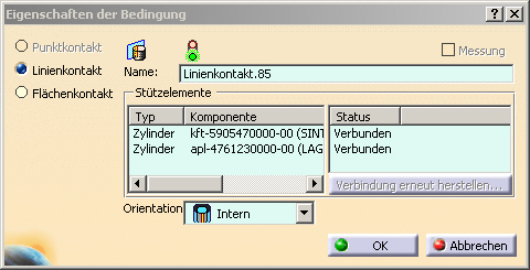

Hallo, habe ein Problem im bereich Produkt. Habe mir 4 Teile zusammengeladen und möchte diese über Bedingungen miteinander verknüpfen. Mein Problem: eines der Teile ist ein O-Ring. Über welche Bedingung kann ich diesen O-Ring mit einer ebenen Fläche so in Kontakt brigen, daß zum einen die Achse (ist mir bekannt) und zum anderen der O-Ringe genau auf diese Fläche liegt?
Vielen Dank

Habe früher auch schon mal ein ähnliches Problem gehabt.
Ich habe das so gelöst:
Zwar kannst Du ganz normal die Oberfläche eines Bauteils anwählen.
In dem Fall von Deinem O-Ring und irgendeiner anderen (Ober-)Fläche.
Anschließend öffnet sich das Fenster für die Kontaktbedingung.
Dort musst du den Schalter auf Linienkontakt umschalten.
Nun ist es möglich zwischen Internal und External auszuwählen.
Je nachdem was du gerade benötigst.
Hoffe Dir damit geholfen zu haben...

zunächst erstmal danke! ich habe das problem, dass ich den o-ring gar nicht auswählen kann.

Versuch anstatt der Kontaktbedingung evtl. eine Offsetbedingung zu machen. Hierfür kannst Du dann eine Hauptebene des O-Rings auswählen.
P.S. Ist der O-Ring in CATIA erstellt worden, oder als Fremdformat importiert worden?
