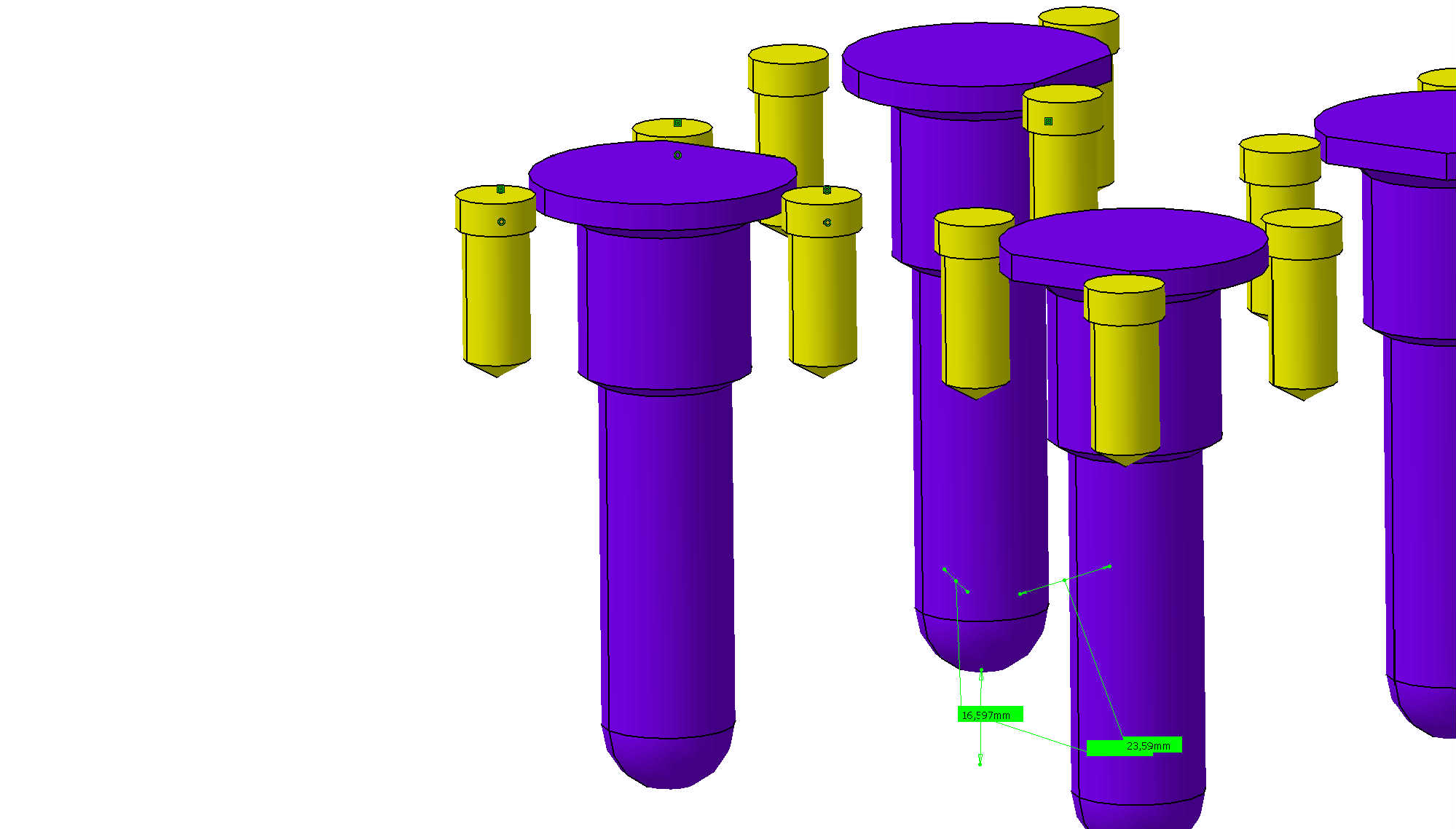

Hallo Kollegen
Wie erzeuge ich am effektivsten eine bzw. mehrere Kugelbohrungen in verschiede Richtungen und auf verschiedenen Ebenen ?

Hi Liebmer,
darf ich mal fragen wie so eine aussehen muss?

Hi Liebmer,
probier mal an Halbkreis mit Nut rotieren lassen.

ich erzeuge mir erst die Skizen für die Bohrungen, danach erstelle ich mit der Bohrungsfunktion die Bohrungen und das Gewinde gebe ich anschließend ein. Ich finde es geht super schnell.

Um die Rissbildung im Werkzeugen zu minimieren sollten die Kugelbohrungen wie folgt aussehen (Bild)
Habe das Problem so elöst das ich einen neuen Körper eingefügt habe und dort die Bohrung erzeug habe. Diese wird dort als positiver körper erzeugt. Das Bohrungsende sollte dabei flach sein. Nun verrunde ich das Bohrungsende mit dem halben Bohrungsdurchmesser.
Was haltet Ihr davon ?

also ich bin noch net ganz so schlau in der Software.
Aber ich würde da ihmo net mit dem Bohrbefehl arbeiten, sondern mit das einmal als positiven Körper erzeugen und diesen dann immer wieder abziehen, wenn ihr das dürft.
also nen Zylinder malen, dann die Skizze einmal kopieren und den Kreis mit der Mantelfläche des Zylinders konguent setzen. Eine Achse im Sketcher erzeugen und einmal im Kreis drehen. Dann ein Gewinde rauffriemeln und die Gewindetiefe und den Durchmesser formelbasierend auf die Höhe des 1.Blocks und auf den Radius der 1.Skizze basieren.
Dann kannst du die Maße später über diesen Körper abändern. (Über den Kreisdurchmesser von Skizze,Höhe des Blocks und die Skizzierebene.)
Dann ist es wiederverwendbar.
Vielleicht kann man ja auch nen Makro schreiben?

Versuch mal die Datei zu Packen...zips sind erlaubt.
Dachte mal man könnte sich auch über eine PowerCopy aushelfen doch komme leider nicht weiter.

LOECHER_AUF_BOMBIERTER_FLAECHE2.zip
Hab kurz eine Powercopy erstellt. Hoffe, sie entspricht grob dem, was Du erwartest. Die Bohrungen gehen in diesem Falle automatisch normal auf die Fläche.Anzuwählen sind ein Punkt und die Fläche (in diesem Falle der Extract). Der Rest ergibt sich. Der Sketchsupport orientiert sich noch am Achsensystem.MfG.
