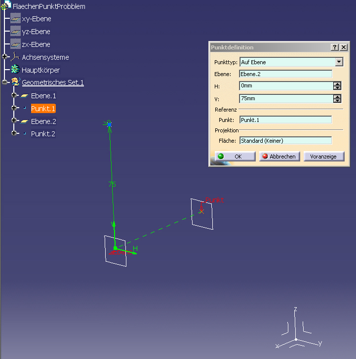

Hallo allerseits
Bin grad am Zeichnen des vorderen Rumpfsegments eines Flugzeugs und steh vor folgendem Problem...
Ich habe eine Ebene 1, auf der 2 Punkte definiert sind, deren Abstände zum Ursprung bekannt sind und sie somit bestimmt sind.
Dann habe ich noch eine Ebene 2, auf der noch ein Punkt liegt. Bekant sind die Abstände von diesem Punkt zu den Punkten auf Ebene 1 und auch der Abstand zwischen Ebene 1 und Ebene 2. Somit wäre der Punkt ebenfalls bestimmt. Das Problem ist, dass die Abstände zu den Punkten in der Ebene 1 sich nicht verändern lassen und nur als Referenzwerte angezeigt werden. Wisst Ihr, ob es trotzdem möglich ist, diese Abstände irgendwie zu definieren?

Probier das doch einmal so:
1. Ebene vom Ursprung erstellen
2. Punkt auf erste Ebene
3. Zweite Ebene erstellen (Referenz ist die erste Ebene)
4. Punkt auf zweitere Ebene erzeugen. Jedoch mit Ursprung auf den ersten Punkt)
Schau doch ebenfalls in das PDF Dokument.
Dann dürfte es klar werden.

Ich nochmal...
Irgendwie scheint das PDF Dokument nicht aufrufbar zu sein.
Daher hier das passende JPG dazu.
Mit freundlichen Grüßen,
Patrick Schlebes

Eigentlich gibt es 2 Punkte die die Forderungen erfüllen.
Ich würde eine Sphäre um jeden Punkt machen, als schnitt der beiden ergibt sich ein Kreis.
Dann Ebene 2 Erzeugen und mit dem Kreis schneiden.
-> Ergebniss 2 Punkte (oder 1 ven Kreis tangential zu Ebene)
Somit kannst Du auch alle 3 Abstände verändern

@ PSchlebes,
Das Bild/ das PDf wird nicht angezeigt, weil du einen Umalut (Flächen...) in dem namen hast. Ohne Umlaute gehts.

FlaechenPunktProblem.pdf
jetzt sollte es aber funktionieren...
