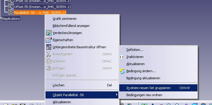

du kannst die bedingungen in set´s zusammenfassen und diese auch mit sprechenden namen versehen, falls nötig.
z.b. : mehrere bed. selektiern und _rechte maustaste_zu einem neuen set gruppieren o. ctrl+w
so kommt etwas mehr ordnung hinein.

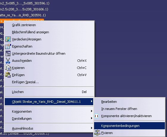

RMT auf die Bedingung, dann kannst Du die Bedingung im Baum an eine neue Stelle verschieben, und Du kannst Dir auch Bedingungssetz anlegen, in denen dann z.B. Bedingungen eines Teils verwaltet werden.
Bedingungen eines Teils suchen geht ebenfalls. RMT auf die entsprechende Komponente, Bedingungen auswählen und dann sichtbar schalten.
