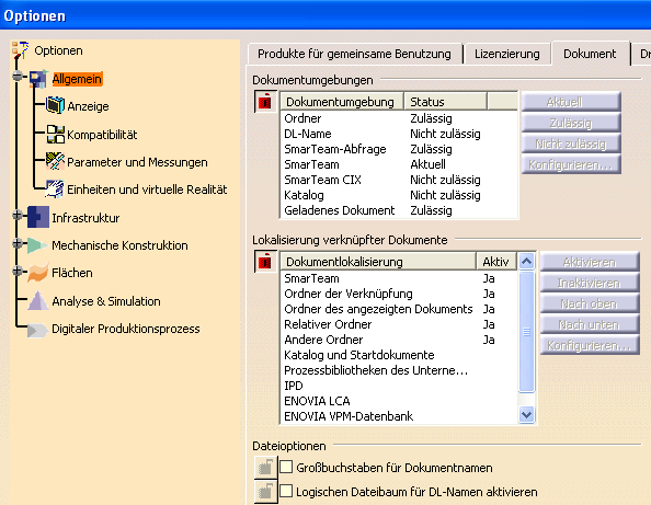

Hallo V5-Experten
Gibt es die Einstellung für eine Product das diese ihre Parts nur
in einem von mir definierten Ordner sucht und nicht das ganze Laufwerk nach Teilen absucht und dann erst nicht findet!?
besten dank im voraus für Hilfe
Benjamin

Hallo Benjamin,
das müßte unter TOOLS > OPTIONEN einstellbar sein:
Im Baum ALLGEMEIN den Reiter DOKUMENT wählen.
Dort unter LOKALISIERUNG VERKNÜPFTER DOKUMENTE kannst Du mit den Schaltflächen (beim Bild im Anhang ausgegraut) die Suche (IN-)AKTIVIEREN und KONFIGURIEREN.
Kai

Ja genau das hab ich gesucht!
Danke!
