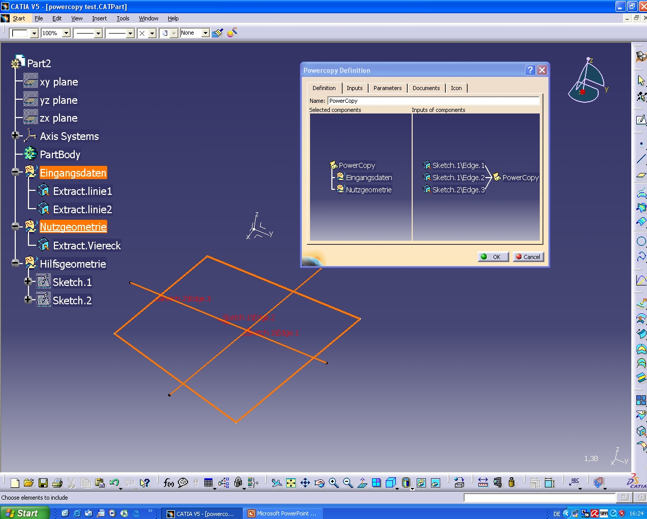

obwohl ich vor längerer Zeit schon ein paar mal Powercopies erstellt und eingefügt habe, bin ich im Moment etwas ratlos.
Folgender "einfacher" Fall:
1. Es soll ein ebenes Gebilde (Viereck) mehrfach verwendet werden,  zwei Linien zum Festlegen der Position im Empfängerpart sind erstellt, wobei das "Viereck" einen masslichen Bezug zu den Linien hat;
2. Folgende Vorgehensweise bei der Erstellung:
a) Sketch erzeugt auf Basis des KO-Systems - darin die beiden Linien erstellt;
b) die Linien in den OK EINGANGSDATEN extrahiert
c) zweiten Sketch wie oben erstellt, die extrahierten Linien projeziert und darauf basierend das Viereck erstellt
d) das Viereck in den OK NUTZGEOMETRIE extrahiert
e) Aufruf der POWER COPY Fkt.
f) Selektion der beiden OK EINGANGSDATEN und NUTZGEOMETRIE
In dem rechten Fenster lässt sich unter Input-Geometrien das Element SKETCH2/EDGE3 (das Viereck)durch Selektieren nicht entfernen (Bild1), so dass nur die beiden Linienelemente als Eingabe übrigbleiben; stattdessen werden bei (mehrmaliger)Selektion immer die 3 Hauptebenen dargestellt (Bild2), welche sich auch nicht durch weitere Selektion entfernen lassen.
Wahrscheinlich habe ich irgendwelche Abhängigkeiten nicht beachtet?!
Vielen Dank für Eure Hilfe im Voraus!

Hallo timmizzz,
isoliere doch mal die beiden Sketche mittels Kontextmenü->Sketch...object->Change_Sketch_Support. Dann sollte es gehen! Notfalls noch Support von Sketch2 auf Sketch1 beziehen.
mfg,

Vielen Dank Lusilnie ......... superschnelle Antwort und die richtige Lösung - es hat funktioniert.
