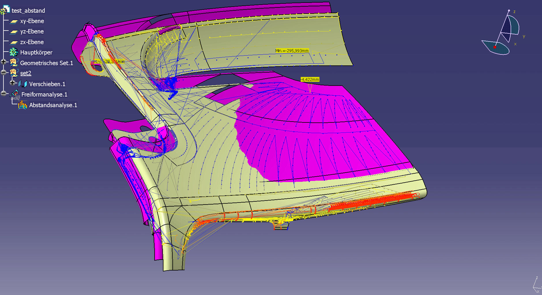

ich bin Umsteiger von UG und erst seit kurzem mit V5 beschäftigt. Ich habe eine sehr schöne Funktion gefunden, die sich "Abstandsanalyse" nennt. Damit kann man den Abstand zwischen 2 beliebigen Sets analysieren. Das Systems errechnet den Abstand entweder in einer bestimmten Richtung, oder bei Flächen ist auch die Normalenrichtung möglich. (siehe Bild) Leider ist das nicht genau das was ich benötige. Ich möchte die Teilstärke eines Bautteils analysieren. Dazu habe ich eine Skin für die Vorder- und eine für die Rückseite. Die Teilstärke ist aber nicht immer die Normalenrichtung. Vielmehr müsste das System den kürzesten Abstand eines Punktes auf der Vorderseite zu der Rückseite berechnen.
Weiss jemand, ob V5 das irgendwie ermöglicht?

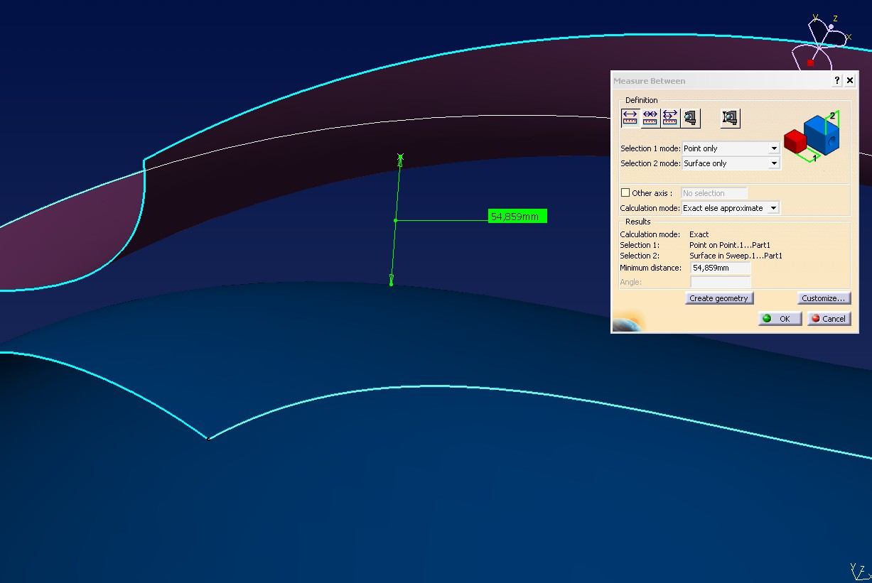

Wenn du nur wenig Punkte messen willst, schlage ich vor, auf der Vorderfläche einen Punkt zu machen und den Abstand zur hinteren Fläche zu messen.
(siehe Screenshot)
