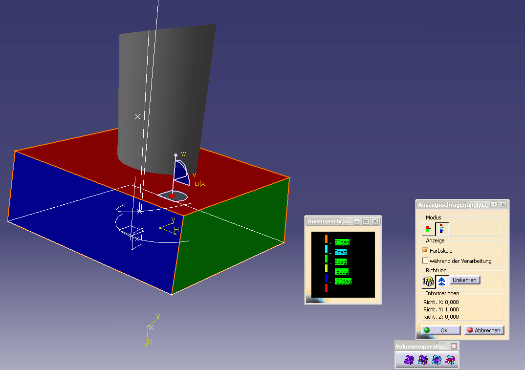

bitte net gleich auf die Suchefunktion verweisen. Ich habe das schon getan! Ich versuche vergeblich in V5 R14 eine Entformungsanalyse zu machen. Kriege das aber net hin Ich muss dazu sagen, dass ich erst seit kurzem von V4 auf V5 umgestiegen bin. In V4 muss ich da ja nur eine Entformungsrichtung (respektive eine Linie, die in Entformungsrichtung steht) anwählen. Ich habe auch schon die Catia- Hilfe zu rate gezogen. Lieder ohne Erfolg. Wie gehe ich bei einer Analyse genau vor? Gibt es da vielleicht ein Tut oder kann es jemand vielleicht Step by Step erklären, wie ich das in V5 mache. Nach über acht Jahren V4 mach mich das fertig....
Danke für jeden Tipp

hier eine kurze Anleitung:
1. Es muss ein Darstellungsmodus mit Material aktiv sein (das Icon mit dem Zylinder mit Fragezeichen hilft weiter). Wenn Du das vergisst, bekommst Du beim Aufruf der Analyse ein Meldung.
2. Das Icon für die Entformungsanalyse anklicken. In dem Erscheinenden Dialogfenster gibt es einen Button mit dem Komapss drauf. Draudrücken. Dann bestimmt die Hauptachse des Kompasses die Entformungsrichtung.
3. Nun den Kompass auf ein Element ziehen (z.B. Linie für die Entformungsrichtung), so dass er wie gewünscht ausgerichtet ist.
4. Mit Button "Lock" lässt sich die Ausformrichtung verriegeln.

auch noch zu Erwähnen ist folgendes:
CATIA V4: Entformungswinkel z.B. 3Grad
CATIA v5: Entformungswinkel 90 -3 Grad= 87 Grad
Im Menü Entfomungsanalyse gibt es ein Icon, das wie der Kompass aussieht. Wenn Du es verwendest, kannst Du den Kompass wie im Assembly Design auf die Geometrie schieben. Wenn er dann grün ist, kannst Du ihn wie gewohnt drehen und bekommst sofort eine veränderte Analyse, sehr gut zu sehen ist dies auch, wenn Du eine Spacemouse benutzt.

Danke schon mal für die Infos. Aber ich blick es noch immer net so
Was muss ich denn eingeben bei den ganzen Zahlen hinter den bunten Balken, wenn ich eine Fläche auf 3° Entformung prüfen möchte??? Und wie kann ich die Achsen drehen und was ist überhaupt die Hauptachse  Verstehe nur noch BAhnhof...
Edit: Habe mal ein Pic hochgeladen. Kann mir vielleicht jemand die Farbskala erklären. Ich kann diese beim besten Willen nicht interpretieren. Mein Würfel ist an der blauen Seite mit 5° Entformung und an der grünen Seite mit 0° entformt....Wie deute ich nun die Farbskala?

die Hauptachse des Kompasses ist die W-Achse (die Fahnenstange ).
Die Zahlen hinter den Bunten Balken geben Bereiche an. In deinem Screenshot bedeutet:
rot: Ausformwinkel kleine -20°
dunkel blau: Winkel liegt zwischen -5° und -20°
gelb: Winkel liegt zwischen 0° und -5°.
grün: Winkel ist zwischen 0° und +5°
usw.
Negative Winkel sind bezügl. der Ausformrichtung Hinterschnitte. Entlang Deiner Trennlinie sollte die Grenze von grün und gelb sein.
Mit einem Doppelklick auf die Werte in der Tabelle kannst Du andere Zahlen eingeben. Also z.B. Deine 3°.
Alles klar?

Danke schon mal...nur noch eins: wenn blau zwischen -5 und -20 sein soll, dann stimmt doch da was net. Ich habe bei mir die blaue Fläche mit 5° in Entformungsrichtung gestellt. Dann müßte die Farbe doch hellblau sein oder

Na ja, anhand des Screenshots kann ich jetzt nicht nachprüfen was genau du gemacht hast. Du kannst das teil ja mal reinstellen.

Na das habe ich eigentlich ja beschrieben...also probiere ich es mal so zu erklären:
Auf dem Pic sieht man ja die Achse. Ich habe die Fläche, die zu sehen ist in der Hauptentformung um 5° geneigt und die grüne Fläche läuft exakt in Entformungsrichtung (also 0°).
Wenn ich nun also die blaue Fläche einen Entforumungswinkel von 5° drauf habe, dann müßte mich doch theoretisch bei der Draft-Analysis diese Fläche mit dem hellblau (in meinem Fall) anzeigen oder nicht?
