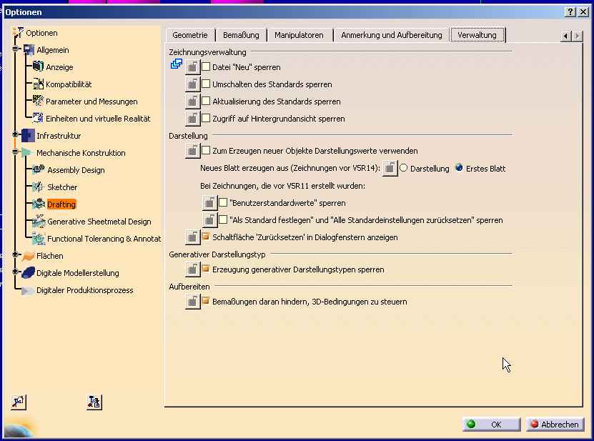

ich habe ein Problem beim erstellen einer Zeichnung in Catia V5 R14!!
Ich beschreibe Euch mal den Weg den ich versuche zu gehen, der mich aber bis jetzt noch nicht zum Erfolg gebracht hat!
Neu/Drawing/ und dann ist weder im Standard noch in der Blattdarstellung zum auswählen hinterlegt!!
Wie muss ich vorgehen, um die Normen (Standards) bzw. die Blattgrößen auswählen zu können!?
Gruß und vielen Dank

einen ähnlichen Effekt hatte ich mal gesehen als ein Administrator versucht, die Standard.xml datei von CATIAV5R12 einfach so (ganz ohne Anpassung) in V5R14 zu übernehem. da hatte sich doch was geändert so von wegen Blattformaten Hintergrundfarbe und so. Da kam katja dann ein wenig durcheinander. Vielleicht hilft's Dir

Den Effekt den Du hattest, daß da keine Auswahl bei Standard oder auch beim Format existiert, hatten einige Anwender auch und der Hintergrund war, daß die angezogene ISO.xml von V5R12 und nicht von V5R14 war.
Probier doch mal folgendes, einfach auf OK klicken, dann wird ja ein e Drawing erzeugt, zumeist im A0 Format und mit 99% Sicherheit im ISO Standard. Dann öffnest Du die Eigenschaften des Sheets und, voila (so wars wenigsten hier) schon konnte man die Formate auswählen.
Hoffe der Workaround funktioniert auch bei Dir, ansonsten ist das auf jeden Fall ein Thema des Administrators, weil Du als Anwender da herzlich wenig tun kannst, da man die Standards nur als Admin anfassen darf. Vielleicht schilderst Du das mal eurem Admin und gibst ihm den Tip mit den Versionen.

Wenn ich in Catia versuche unter "Neu/Drawing" eine Zeichnung zu öffnen indem ich auf OK drücke, passiert gar nichts.
Unter "Tools/Optionen/Drafting/Hindergrundansicht/Verzeichnis für Rahmen" habe ich folgenden Pfad gefunden: C:\catv5\R14\Firmennahme\resources\standard\drafting !!
Ist wohl nicht ganz der von Dir angegebene Pfad!?
Was die Sache mit dem Admin angeht, das wird bei uns noch so gehandelt, das ich unter Admin laufe, heißt ich muss mich selber darum kümmern!
Was kann ich noch tun um den richtigen Pfad einzustellen, so das sich eine Zeichnung erstellen lässt!?

vielleicht liegt es auch nur daran, dass bei Dir ein Schalter zuviel aktiviert ist. In den tools/otionen gibt es unter drafting und dann Verwaltung einen Schalter "Datei neu sperren". Der muß deaktiviert werden. Sollte auch als normaler user gehen.
Versuch es doch einfach mal.

Habe die Einstellungen geprüft, ist aber leider nicht der Fehler!!
