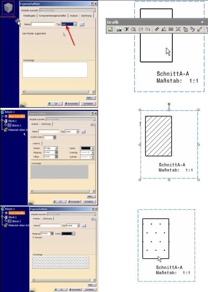

Hallo Ammerlander, hallo KYD,
es gibt noch ne andere Möglichkeit.
- Neues Material definieren
- in den Eigenschaften - Zeichnung - "kein" auswählen (siehe Anhang)
- dem Körper, dessen Schnitt nicht schraffiert werden soll, dieses Material zuweisen.
Bertel

Hallo KYD,
das kann ich so nicht nachvollziehen.
Wenn ich den Schraffurtyp in den Materialeigenschaften ändere,
dann verlangt die Drawing anschließend einen Update und das eingestellte Schraffurmuster erscheint wie gewünscht! (siehe Bild)
Unter XP R14 SP7
Bertel
[Diese Nachricht wurde von Bertel am 02. Mrz. 2006 editiert.]
