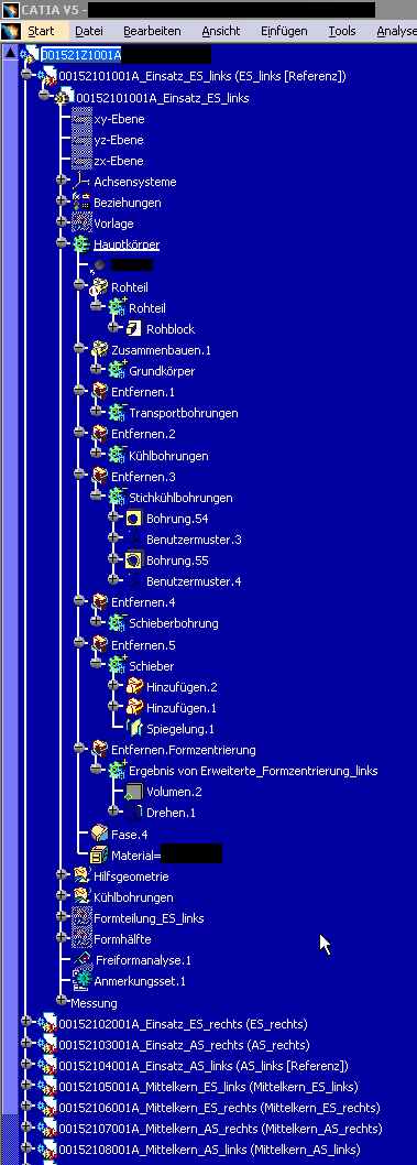

Habe mich daran gewöht alle Körper zu verbauen. Die meisten Leute meine man dürfe nicht im Hauptkörper arbeiten da dieser nicht gelöscht werden kann. Finde ich meiner Meinung nach Unsinn.
Einfach den Hauptkörper ändern und weg damit.
Ein Argument für das Verbauen ist die Zeichnungsableitung. Haben R14SP3 (like DC) und gelegentlich tauchen auf den Zeichnungen unerwünschte Körper auf. Können das Problem teiulweise umgehen indem wir sauber verbauen.
Check den Screenshot (mein perfekt konstruiertes Teil...zumindest perfekt im Baum...hihi)
Was ich als Problem sehe ist vielleicht die Referentzierung der Teile nach außen. Kann leider nicht sagen worauf sich die Referenzen beziehen doch sollten diese auf die einzelnen Körper zielen dan wirds lustig. Hatte jedoch bis jetzt keine Probleme damit denke aber solange man den Schritt der Bool'schen Operationen rückwärts gehen kann sollte diesem durchaus nichts im Wege stehen.

Hinsichtlich Konstruktionsmethodik sollte der Hauptkörper das Ergebnis der Konstruktion, also die Ansammlung aller Körper über Boolsche Operationen usw sein.
Wie man dies nun im einzelnen macht, wird jeder für sich entscheiden. In meinem Bildchen geb ich n Beispiel wie ich das immer so mache.
Und es ist ja richtig, dass man jederzeit die Umwandlung von Hauptkörper in nen normalen Körper vollziehen kann.
Hauptsache das Ergebnis steht ganz am Ende an der richtigen Stelle um eben der Bedeutung eines "Hauptkörpers" gerecht zu werden.
Sonst lassen sich, wie schon vorhin gesagt, in anderen V5 Modulen (Berechnungen usw) gewisse Funktionen nicht ausführen.
Ahem und zu dem Strukturbaum von dir Liebmer.
Versteh das bloooos nicht als Krtik sondern als Hinweis
Es ist nicht sinnvoll , direkt nach einem verlinkten Solid ein Feature durchzuführen. In deinem Fall hast du im unteren drittel deines Strukturbaums eine Rotation direkt nach einem verlinkten Link ausgeführt.
Ist aber nachteilig wenn du diesen Solid durch einen anderen replacen willst. Schalte lieber eine Boolsche Operation dazwischen.
MFG aus kölle :-)

Meinst du mit der "Bool'schen Operation dazwischen" einen Unterkörper in dem das verlinkte Volumen liegt ?
Muss dir da Recht geben...das mit dem Austauschen wäre durchaus problematischer. Danke für den Tip, werde es in Zukunft berücksichtigen.
