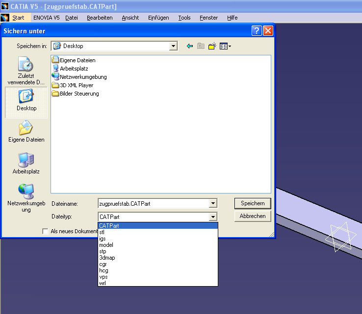

Hallo hab folgendes Problem ... (CATIA V5R15)
Und zwar will Ich mein Model als 3dxml Datei speichern um es mit dem 3D XML PLAYER anzeigen zu lassen, aber wenn ich auf Speichern unter gehe kann ich kein .3dxml auswählen !
Kann mir jemand erklären woran das liegt ?
und wie ich eine 3dxml Datei erzeuge ?
Deux
PS: Bild im Anhang

1. Du musst Service Pack 1 fuer r15 installiert haben
2. Du kannst nur im Assembly Design 3DXML Dateien speichern
solltest Du also nur ein Part sichern wollen, musst Du es in ein Produkt einfuegen und dann "speichern als" waehlen.
Beste Gruesse, stets der Christoph

habe noch nicht die 15,
aber ich könnte mir vorstellen das 3dxml nur in einer Product - struktur geht

Danke für die schnellen Antworten.
Wo bekomme Ich Serivce Pack 1 her ?

Nur mit dem SP1 wirst Du Dich etwas schwer tun, den wird es inzwischen nicht mehr geben ansonsten normalerweise von IBM
Guck mal hier: http://ww3.cad.de/foren/ubb/Forum133/HTML/003902.shtml
