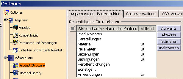

hallo!
wie kann ich bei einem product mit mehreren parametern diese am besten abrufen und werte eingeben? ist dies nur mit konstruktionstabellen möglich, oder gibt es auch andere graphische oberflächen bzw. tools die ich verwenden könnte um schnell auf die parameter zugreifen zu können?
danke, grüße

Du kannst wie im Einzelteil auch im Produkt eigene Parameter definieren. und die Bedingungen darüber steuern.
Gruss Daniel

Hallo jepo,
damit die Produkt-Paramerter auch im Baum zu sehen sind,
muß die im Bild gezeigte Einstellung vorgenommen werden.
Bertel

erstellt am: 21. Feb. 2006 17:42    Editieren oder löschen Sie diesen Beitrag!  <-- editieren / zitieren -->   Antwort mit Zitat in Fett Antwort mit kursivem Zitat    Unities abgeben: 1 Unity (wenig hilfreich, aber dennoch)2 Unities3 Unities4 Unities5 Unities6 Unities7 Unities8 Unities9 Unities10 Unities
danke für den tip.
ich dachte aber, es wäre möglich, die erstellten parameter über eine weitere oberfläche, zb. ein fenster, als liste abrufen zu können und evt. die werte hier dann abzuändern.
ist dies möglich? könnt ihr mir weiterhelfen?

Hallo jepo,
na klar kannst Du die erstellten Parameter in einem Fenster angezeigt bekommen. Du mußt "nur" den Button "f(x)" betätigen, standardmäßig in der 2. Iconleiste von links am unteren Bildschirmrand. Im aufgehenden Fenster werden alle oder nur gefilterte Parameter samt Wert und Formel angezeigt. Und Du kannst sie hier auch ändern. Allerdings: Je mehr es sind, desto langsamer geht das Ändern.
