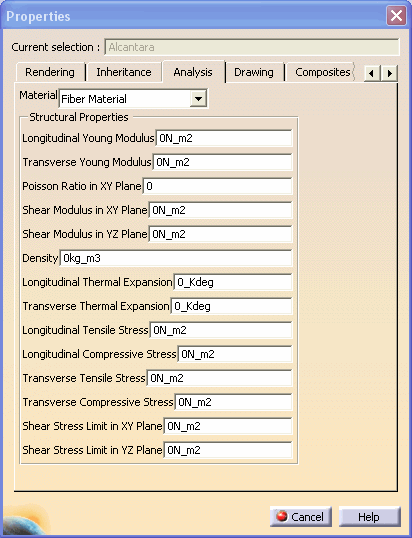

Sorry, dass ich diesen Thread nochmal aus der Versenkung hole.
Ich bin nur gerade erschrocken, dass man in V5 die Möglichkeit Faserstoffe, Wabenförmiges Material einzustellen.
Ich habe mir vor kurzem die Einstellmöglichkeiten für Materialien in V5 angeschaut, allerdings gab es da Faserstoffe und Wabenförmiges Material nicht zur Auswahl.
Gibt es das nur in einer speziellen Version/Modul?
Nachgeschaut habe ich das ganze CATIA V5R13 oder so (im CIP Pool der Uni).
Gruß HaggeL

Hallo HaggeL
im Anhang ein Bildchen wo die Einstellungen zu finden sind!
- mit R14 ging dies auf alle Fälle schon
- Bildchen im Anhang von R17 erstellt
