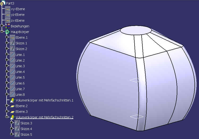

Ich habe eine kleine Übung erstellt, die den Umgang mit Hybridkonstruktion veranschaulichen soll.
Jetzt stehe ich vor einem Problem: Mein Bauteil enthält 2 Volumenkörper mit Mehrfachschnitten (früher Loft) (siehe angehängtes Bid). Beim ersten werden die Skizzen nicht mit angehängt, beim zweiten werden sie unterhalb des Lofts im Strukturbaum platziert. Könnt ihr euch das erklären?
