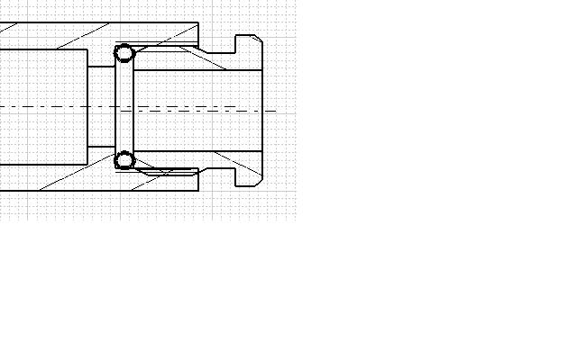

ich mache gerade eine zusammenbauzeichnung, bzw. das assembly design eines ventils. zwischen einigen einzelnen komponenten befinden sich dichtungsringe. die dichtungsringe habe ich einfach als .part erstellt (welle aus kreisprofil).
kann ich den dichtungsringen auch "flexible" eigenschaften zuweisen, so dass sie sich auch verformen können (wenn etwa im assembly design die ihnen zugedachte "spalte" kleiner mache als ihren durchmesser)? in der zusammenbauzeichnung sieht das sonst, rel. "unnatürlich" aus (vgl. bild)
MFG M

Das Thema wurd schön öfter besprochen. Such einfach mal im Forum danach.
Als kurze Antwort kann ich aber sagen: Nein. Geht so direkt nicht.

die einzige möglichkeit die mir einfällt wäre:
-lege in einem ZSB ein Maß an das die Breite der Spalte und denn Innendurchmesser vermaßst (Maß behalten wichtig)
-Denn Ring machst du jetzt aus einer Ellipse mit wieder diesem Breitenmaß und dem Innendurchmesser.
-Jetzt verlinkst du diese Maße über eine Formel aus dem Part in das Product.
Fertig
Alternativ geht auch ein bezug mit Link in der Skizze des Querschnittes auf die Kontaktflächen. Dies muß dann im Product erstellt werden.
Jetzt hast du einen Ring der sich bei änderungen der Spalte nach einem update Anpasst.
Nachteil du hast den orginal Ring nicht mehr (lösbar)
Du kannst denn Ring nur für eine Spalte dynamisch machen.
Es ist nicht die Stabilste möglichkeit,  bei änderungen der Kontaktflächen kann leicht das Maß wechfallen und somit die dynamik.
