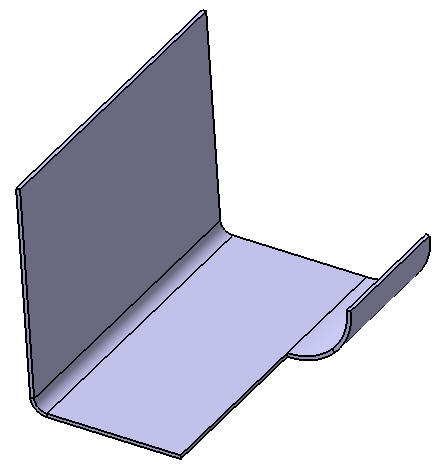

folgendes Problem/Wunsch: Ich möchte zwei Walls (einmal "extrusion" und einmal "rolled wall") miteinander verschmelzen, so dass eine Abwicklung sauber funktioniert. Dafür habe ich keine Möglichkeit gefunden (auch 3D constraints probiert). Mein derzeitiger Workaround: Die "Rolled Wall" alternativ als "Flange" definieren... Aber es muss doch eine Möglichkeit geben, Wände zu verschmelzen (zumal diese Funktion in Pro/E existiert und das GenerativeSheetmetalDesign 1:1 übernommen wurde).

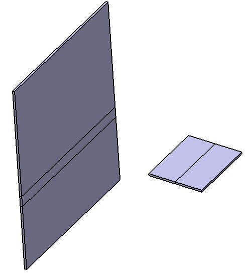

hier zwei Screenshots.
Was mir im Prinzip fehlt, ist die "Tangent to" Option aus der "Wall"-Funktion. Workaround wie gesagt wäre das Arbeiten über einen Flansch (Flange).

Hallo Christian,
das Problem hat mich auch schon mal beschäftigt. Eine solche Verbindungsmöglichkeit von Wänden fehlt einfach.
Du kannst dir aber damit helfen, in dem Du den Anfangspunkt der Skizze der Extrusion und den Anfangspunkt der gerollten Wand zusammenlegst. Bei der gerollten Wand kannst Du ihn, glaube ich, sogar bestimmen. Ist zwar keine saubere Lösung, aber die Abwicklung stimmt dann wenigstens.

... du kannst eine "normale wall" mit einer "rolled wall" verschmelzen. Hierzu musst Du "Tangent To" verwenden. Aber kennst Du vermutlich schon.

danke für die Tipps.
Ich werde mal einen Request schreiben, da ich diese Funktion z.B. bei Verbindungslaschen ebenfalls gebrauchen könnte, welche ich über den Surfacic Hopper (d.h. Multisection Surface) prima aufbauen kann. Aber: Bei der Abwicklung bleibt eine Seite immer "liegen".
