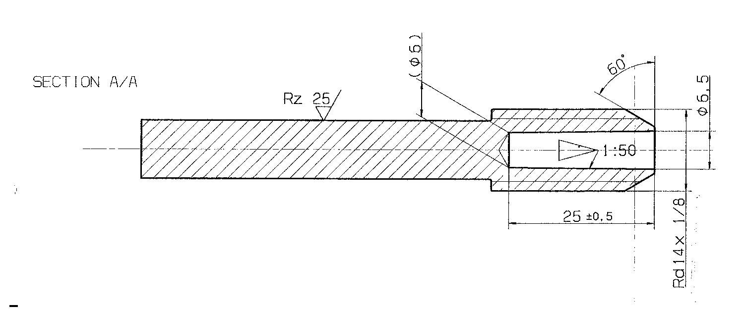

"Rd 14x 1/8"
was genau bedeutet das? 14 könnte evtl der radius sein, aber was soll das 1/8?
im hoischen (s 271) steht: das "Rd" laut DIN 1352-2 eine alte bezeichnung für "Rund" ist... - das hilft mir aber auch nicht weiter.
ich stehe momentan leider ein bisl auf dem schlauch, da der hoischen nicht mehr hergibt und das internet ebenfalls nicht (wenn doch, dann bin ich leider zu blöd). kann mir jemand ein buch empfehlen, dass bei solchen problemen generell weiterhilft?
danke schonmal

Rd ist die Bezeichnung für Rundgewinde
Gehört zur DIN 405
Die 1/8 ist ne Zollangabe und gibt die Steigung an.

Hallo MM,
diese Frage gehört in das Forum Normteile - Allgemein. Es könnte nur sein, daß dort nicht so viele hineinsehen.
Die Antwort hast Du ja schon.
