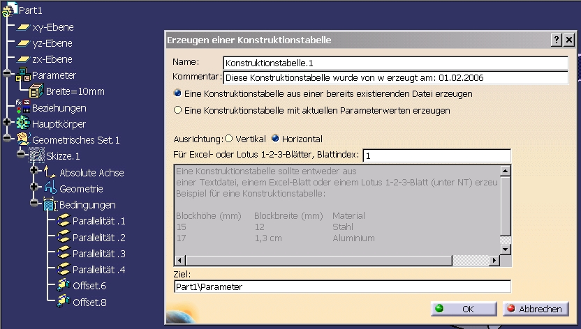

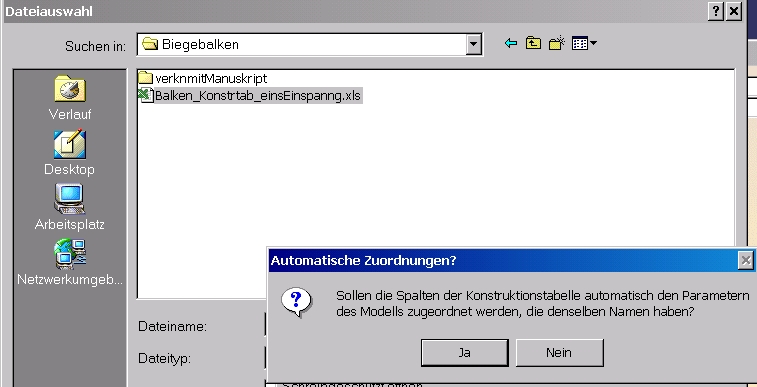

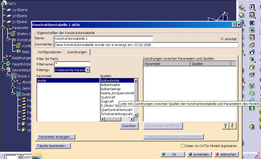

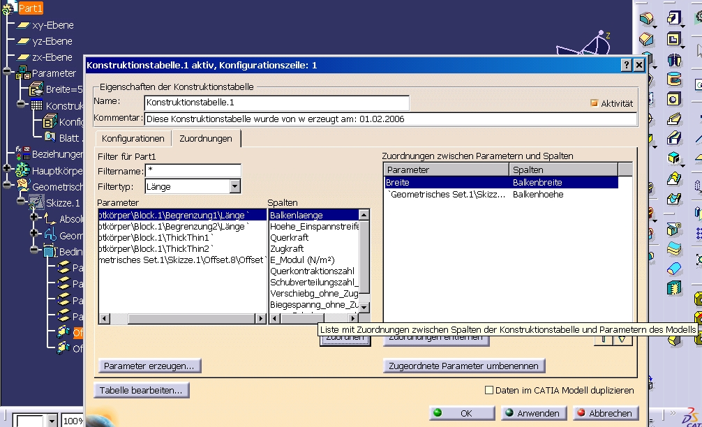

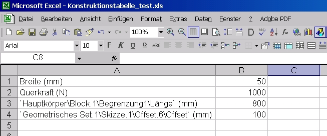

es müssen keine Veränderungen der Formate in den Exceldateien vorgenommen werden. Entweder dem CATIA-Bauteil wird eine bestehende Exceltabelle zugewiesen, natürlich Parameter für Parameter (Bilder 1 - 4 im Attachment), oder aus den Parametern des Bauteils wird eine Exceltabelle erzeugt, zweckmäßig "Horizontal" (Bild 5).
Die Konstruktionstabelle muss / soll (jetzt keine Zeit zum Testen) auf Exceltabellenblatt 1 stehen. Die Berechnungen für diese Tabelle können auf weiteren Tabellenblättern durchgeführt werden. Die Ergebnisse in den Zellen des Tabellenblattes 1 sind dann mit diesen Berechnungen verknüpft.
