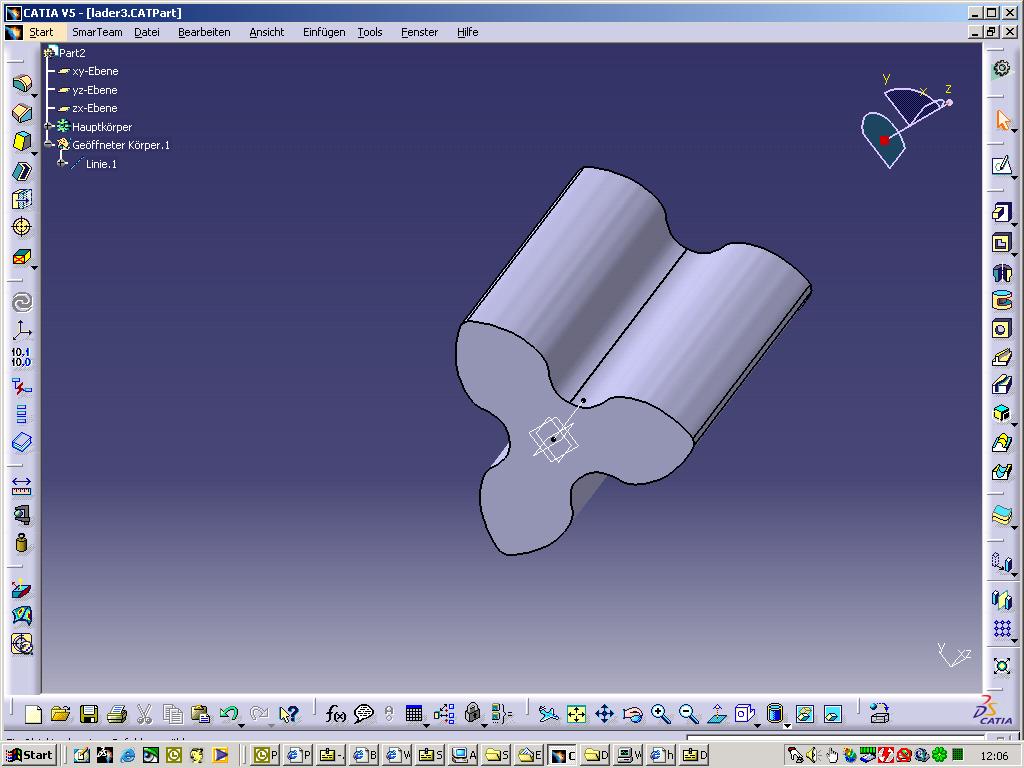

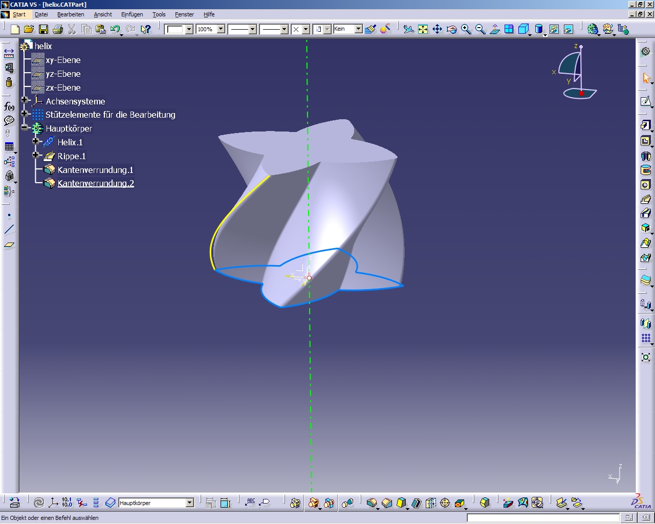

ich möchte die Welle (siehe Anhang) gerne um 90 grad verdrehen. Ich habe dies mit der Helix funktion versucht. Wenn ich eine ganze Umdrehung oder mehr eingebe wird die Welle dargestellt.Es scheint aber zu gehen.Folgendes Bild habe ich hier mal im Forum gesehen (siehe Anhang.)Wenn ich nur eine virtel Umdrehung anwenden will kommt der Fehler das die Krümmung kleiner gewählt werden soll. Woran liegt das und oder geht es mit einer andern Funktion recht einfach?
MfG Christian

Hallo Kringel,
du kannst im Rippe-Dialog "Profilsteuerung" auf "Auszugsrichtung" umwandeln. Dann mußt Du z.B. "X-Achse-Direktion" auswählen.

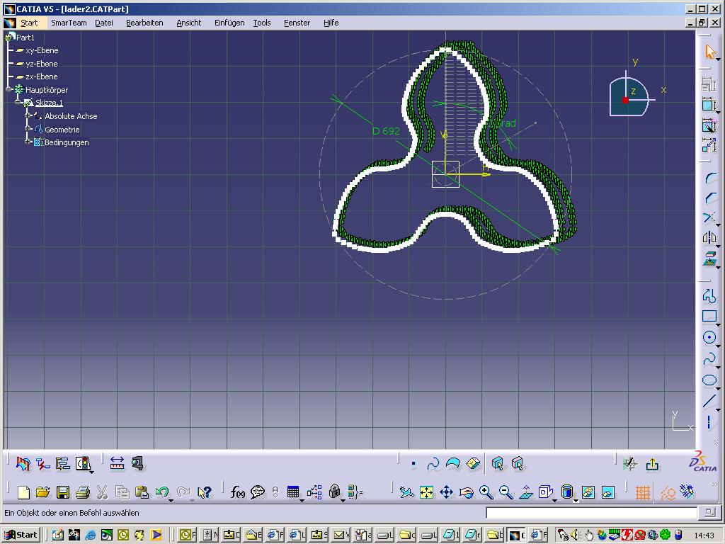

Ich habe das Profil über einzelne von Hand gemessene Punkte mit einem Spline durch die Punkte gezeichnet. Man sieht aber nun, dass die Oberfläche eben Messfehler aufweist. Gibt es eine Art ausgleichs Spline  der nach einer stetigen Funktion arbeitet oder so? Eine art Kantenverrundung oder ähnliches?

es gibt Möglichkeit außer PartDesign:
Du kannst im Generative Shape Design gemessene Punkte erzeugen. Dann Funktion "Spline (Interpolation-Kurve)" benutzen. Dann mußt Du Funktion Kurvenglättung nutzen. Diese Funktion ist in Toolbar, der mit Ikone "Zusammenfügen" beginnt.
Diese Kurve kannst du dann ins Skizze Projizieren.
Eine andere Alternative ist in FreeStyle. Dort ist Funktion "3D-Kurve". im Dialog von diese Funktion kannst Du Typ auf "Kontrollpunkte (Aproximation-Kurve)" umwandlen.

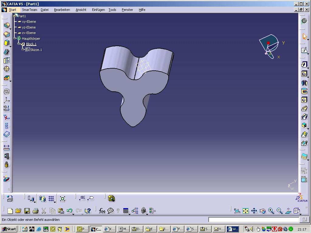

Hallo nochmal.
Ich möchte nun 2 dieser Wellen ineinander kämmen lassen. Dazu würde ich gerne wissen, ob das Profil an irgendeiner stelle klemmt. Dazu würde ich das ganze gerne im DMU drehen lassen. Da ich nur ein wenig Ahnung davon habe ein paar Fragen. Ich muss das Teil aus Part doch irgendwie 2 mal in assembley laden, und dann den Abstand der Wellen über Bedingungen festlegen.Wie also bekomm ich das Part in assembly. Danach den axialen Abstand und das die Wellen bündig oben und unten abschließen. Wenn ich diese Bedingungen vergeben habe, wie sorge ich für eine Drehung im DMU?

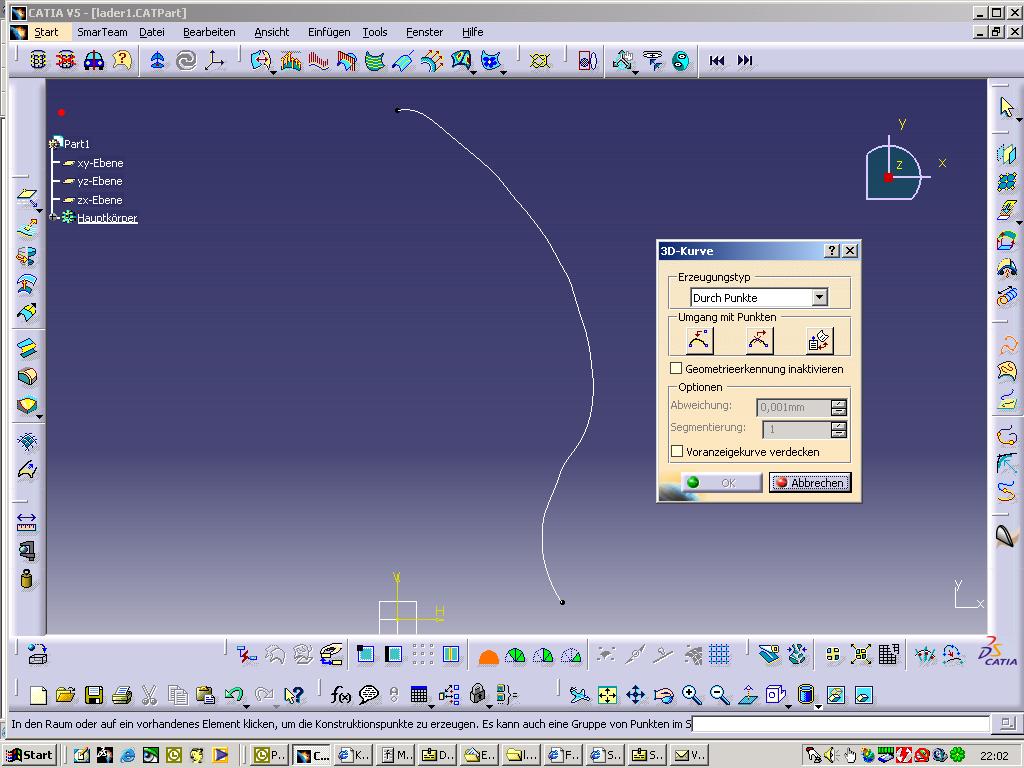

Ach...eins noch...habe versucht eine Ausgleich Grade zu erzeugen, aber ich kann die Funktion der 3D-Kurve nicht anwenden. Wie kann ich die anweden? Anbei ein Bild der Kurve und der Funktion.
Danke Christian

Hallo Kringel,
zur erste Frage:
Im PartDesign solltest Du noch eine Achse erzeugen (nur Walze). Dann mußt Du dein Zahnrad speichern. In neuem Part mußt Du ein Körper mit zwei Löcher erzeugen. Dann mußt du auch Deine "Platform" speichern.
Jetzt mußt du neue Assembly erzeugen. Dort gibt es Ikone "Vorhandene Komponente". Zuerst solltest Du "Platform" einfügen. Diese "Platform" solltest Du mit Bedingung "Komponente fixieren" fixieren. Dann kannst Du zweimal "Zahnrad" einfügen. Achsen sind mit Löcher koaxial "Kongurenzbedingung" und Stirnfläche kannst Du mit "Kontaktbedingung" fixieren. Dann solltest deine Zusammenbau speichern.
Dann mußt Du ins DMU Kinematics gehen. Dort mußt Du "Platform" fixieren mit Ikone "Fixiertes Teil", dort mußt Du auch neuer Mechanismus erzeugen. Dann must Du zwei "Drehverbindungen" erzeugen, eine muß "Abhängiger Winkel" anstreichen haben. Dann mußt Du "Zahnradverbindung" erzeugen. Und dann kannst du Mechanismus simulieren.

Zum zweite Frage:
Du hast "Durch Punkte" selektiert. Das ist Interpolationskurve (Spline). Versuch auch "Kontrollpunkte" oder "Näherungspunkte".
