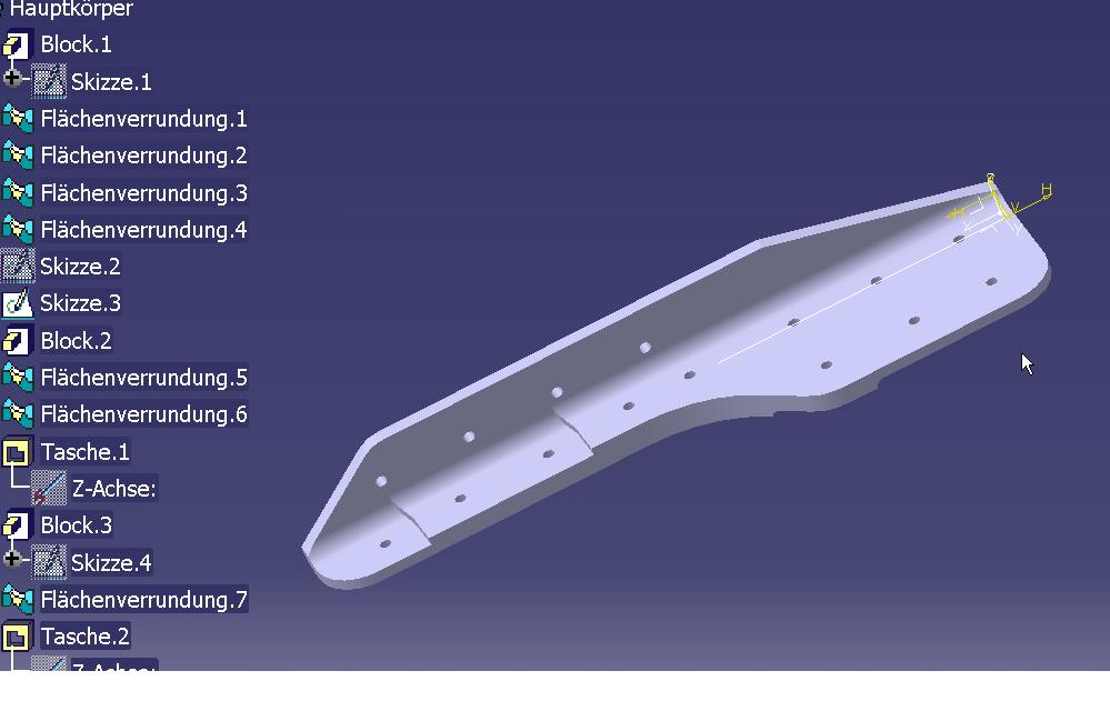

Hallo Kollegen,
ich habe erst angefangen mit Catia V5 zu arbeiten. Leider muß ich mir alles selbst aneignen da ich nicht in der Konstruction bin.
Meine Frage ist nun, wie kann ich einen Kegel erstellen, geht das überhaupt im Partdesign.
Bis jetzt habe ich nur Stringer und Spantkupplungen erstellt.
Ich hänge mal ein beispiel an.

1.Skizzierer öffnen (Ebene vorher anwählen)
2. ein Dreieck zeichnen,idealer weise sollte die senkrechte Seite auf der senkrechten Achse des Koordinatensystems liegen
3. raus aus den skizzierer
4. Rotationskörper erzeugen,wobei als Rotationsachse die Senkrechte Achse des Koordinatensystem=Dreieckseite  bildet
Viel Glück!

Danke für die schnelle Antwot, aber kommt schon das nächst Problem, wie erzeuge ich einen Rotationskörper.

das Symbol ist eine Welle (heist auch so) die "geteilt" ist,direkt unter dem Symbol Tasche.

Danke für die Beschreibung, ich habe es hinbekommen.
Ich hatte bloß nicht gleich begriffen das es ein rechtwinkliges Dreieck sein muß.
