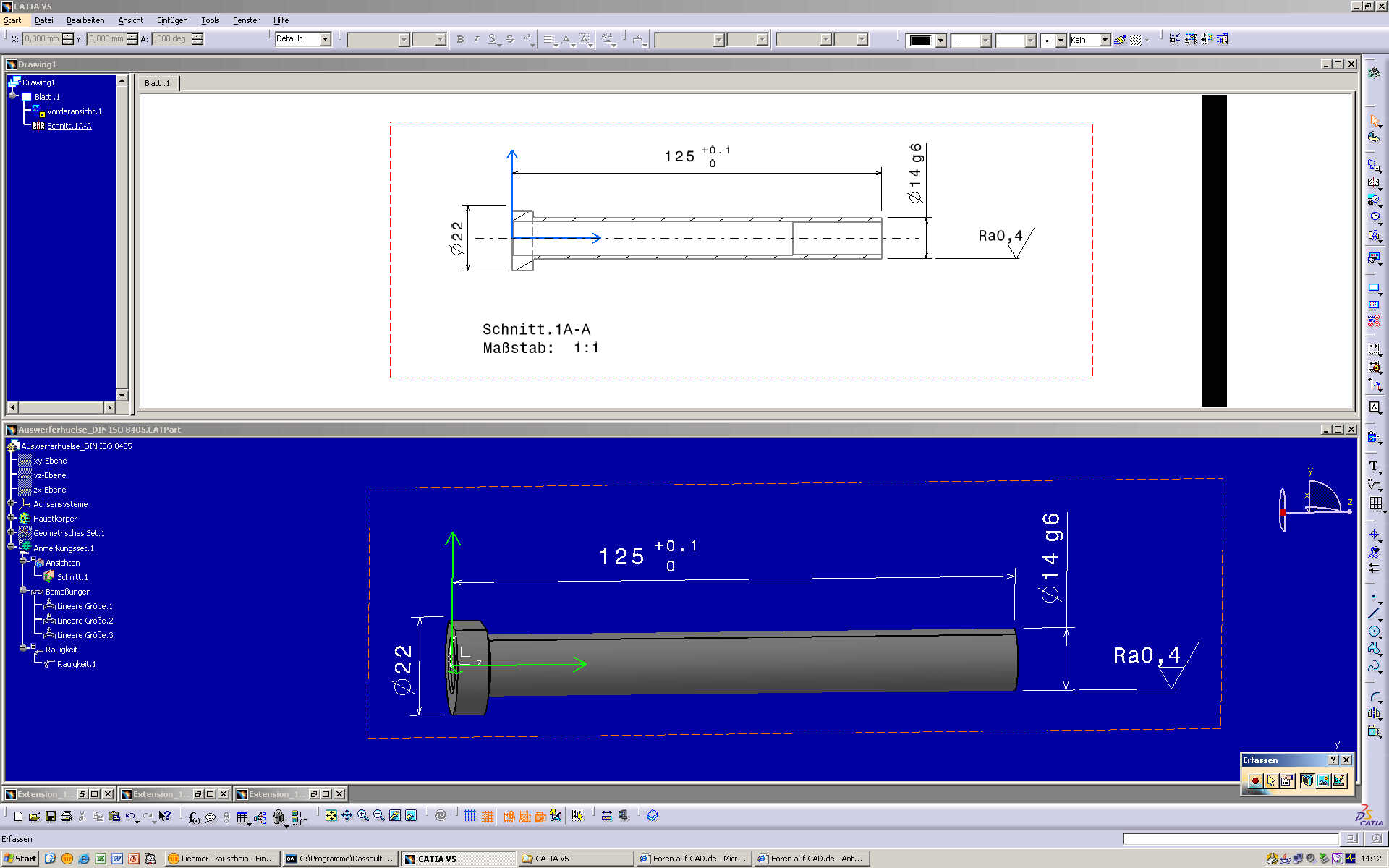

Hab mich heute mal mit der FTA-Umgebung beschäftigt und komme leider nicht weiter. Die Erzeugung von Toleranzen im 3D ist kein großes Hexenwerk doch wie bekomme ich diese auf meine 2D-Ableitungen.
Die automatische Bemaßungserzeugung erkennt zwar irgendetwas doch sie gibt leider nichts wieder.

...bin immernoch auf der Suche nach dem Button für das Anzeigen der Toleranzen im 2D...

Du musst die Ansichten in der Zeichnung als "View from 3D" erzeugen.

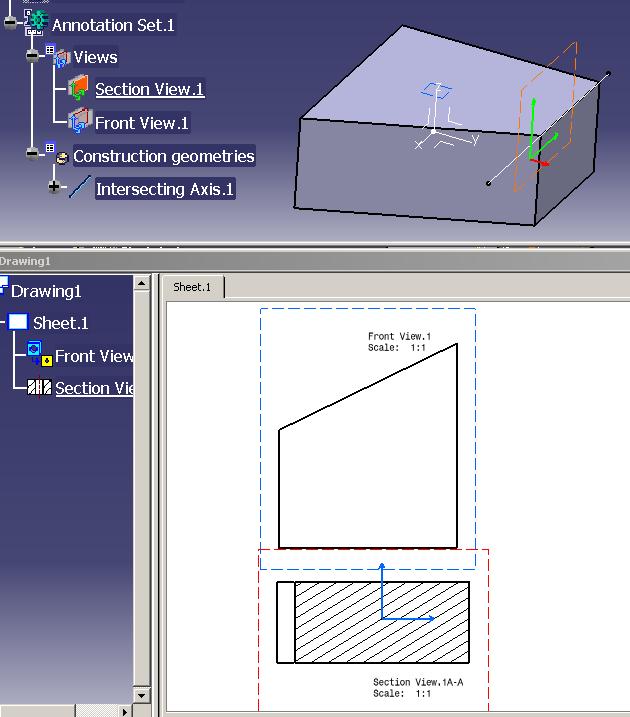

Schieb mal deinen 3D Schnitt im 3D in X (?) -Richtung ohne diesen zu löschen, einfach so dass er nicht mehr mit der Zylinderachse zusammen fällt. Betrachte dann die geupdatete Zeichnung ohne diese zu löschen (du willst doch die Positionierung der Mass dabei nicht verlieren).
Wahrscheinlich musst du dafür im 3D zuerst eine Ebene parallel zur YZ-Ebene mit einem Offset von 10 mm erzeugen und dann den Schnitt dieser Ebene zuweisen.

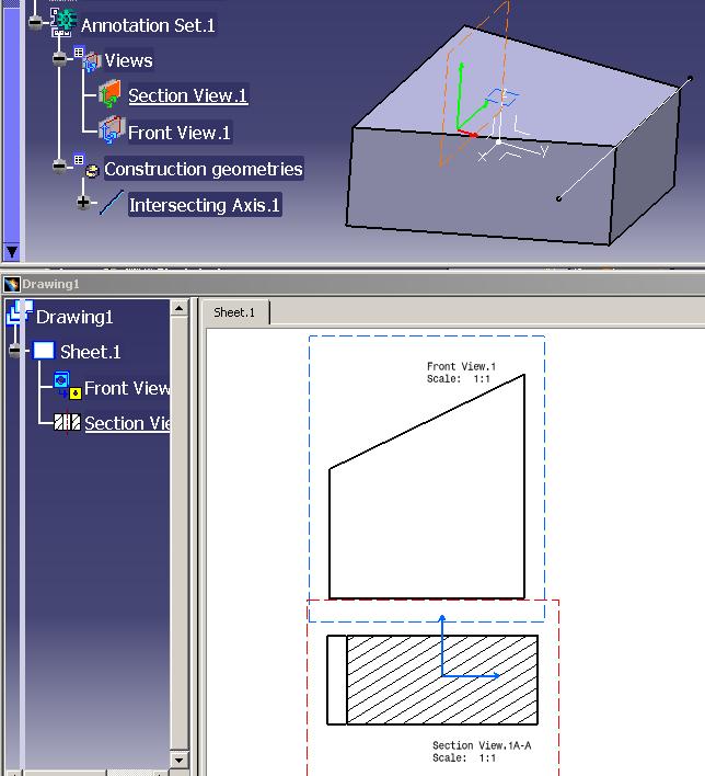

Anbei Bilder eines Problemes mit FTA: Ein Schnitt wurde im 3D definiert und dann in die Zeichnung abgeleitet. Danache wurde der Schnitt im 3D verschoben. Die Ableitung bleibt aber immer die selbe und man muss diese löschen und neu machen, was beim repositionieren von mehreren Massen einen erheblichen Aufwand bedeutet.
Nebenbei sieht man dort eine Linie im 3D, die sich einfach nicht in 2D ableiten lässt und man somit nicht als "Basis" verwenden kann.

Ok...habe dein Problem verstanden.
Versuche es so zu umgehen das ich die Amnerkungsansichten auf Hilfsgeometrien plaziere mit denen meine Teile erstellt wurden.
Liebe Grüße
Liebmer Trauschein
PS: Die Bemaßungen mit RMT anklicken und "In die Ansichts-/ Anmerkungsebene übertragen".
