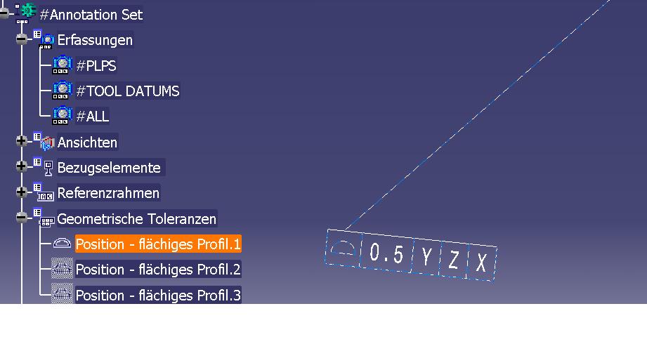

Hallo zusammen!
Einer unserer Partner hat mir V4 3D-Daten geschickt und meint, dass darin Toleranzangaben vorhanden sind. Bei mir sind diese aber nicht ersichtlich.
Kann V5 diese Angaben nicht verarbeiten?
Christoph

erstellt am: 19. Jan. 2006 15:42    Editieren oder löschen Sie diesen Beitrag!  <-- editieren / zitieren -->   Antwort mit Zitat in Fett Antwort mit kursivem Zitat    Unities abgeben: 1 Unity (wenig hilfreich, aber dennoch)2 Unities3 Unities4 Unities5 Unities6 Unities7 Unities8 Unities9 Unities10 Unities
Danke für die Antwort! ich glaube aber wir reden aneinander vorbei.
ich hab ein Bild eingefügt. Hier sieht man die Toleranzen im 3D (das ist jedoch eine im V5 erstelle Datei, hab jedoch keine Ahnung wie diese Toleranzen erzeugt werden)

Hallo Christoph,
ich nahme mal an, dass die Toleranz nicht von Dir und nicht auf Deinem Rechner erstellt wurde. Eigentlich es ist ja so, dass um solche Dinge erstellen zu können brauchst Du eine extra Lizenz. Oder hast Du die?

erstellt am: 19. Jan. 2006 16:11    Editieren oder löschen Sie diesen Beitrag!  <-- editieren / zitieren -->   Antwort mit Zitat in Fett Antwort mit kursivem Zitat    Unities abgeben: 1 Unity (wenig hilfreich, aber dennoch)2 Unities3 Unities4 Unities5 Unities6 Unities7 Unities8 Unities9 Unities10 Unities
Die Daten stammen von einem Partner.
Ich glaub nicht, dass ich eine Lizenz dafür habe, denn ich hab probiert selbst solche Toleranzen einzuzeichnen finde aber kein Icon mit dem ich das könnte.

Hallo Christoph
Wie es Power richtig bemerkte braucht man ein weiteres Mal eine Zusatzlizenz und die heist FT1 bzw. FTA. Die Idee dahinter ist gut: Man bemasst das Bauteil fertigungsgerecht mit Rauhigkeit-, Form- und Lage- Toleranzen im 3D und leitet dann die 3D Ansichten ins 2D ab. Das Anbringen der Masse und Toleranzen im 3D ist ganz einfach, nur fehlen einige Funktionalitäten im 3D so dann man somanches in der 2D Zeichnung von Hand erzeugen muss. So z.B. alle Ansichts-, Schnittpfeile und Schnittverlauf darf man dort von Hand aus fünf Linien und eine Füllfläche zusammenbasteln. Oder man hat einen Parametersatz im 3D und möchte diesen im 2D niederschreiben. Nur Gibt es die Funktion Tabelle bei FTA nicht und man muss jeden Wert von Hand auf einen Notizzettel niederschreiben und dann von Hand in die 2D Tabelle einfügen.
Aber das sind noch Kleinigkeiten. Bitter ist es, dass im Augenblick Schnitte nur in Umfangsrichtung aktualisiert werden. Wenn man die Schnittebene verschiebt, dann kommt die 2D Ansicht nicht mit. Es sei denn, dass es gäbe irgend wo einen Knopf mit dem man diese Updaten könnte, nur kennt diesen keiner bei uns und scheinbar auch niemand von IBM  und so darf man die ganze Ansicht neu erstellen.
Oder bei normalen 2D Ableitung kann man sagen welches geometries Set in der View dargestellt werden sollte. Bei FTA R15 nicht: Alle oder keines.
Ich kann dir nur den Tip geben: Finger weg von FTA bis und mit R15. (R16 kenne ich noch nicht)

erstellt am: 20. Jan. 2006 08:54    Editieren oder löschen Sie diesen Beitrag!  <-- editieren / zitieren -->   Antwort mit Zitat in Fett Antwort mit kursivem Zitat    Unities abgeben: 1 Unity (wenig hilfreich, aber dennoch)2 Unities3 Unities4 Unities5 Unities6 Unities7 Unities8 Unities9 Unities10 Unities Nur für christoph-V5 10 Unities + Antwort hilfreich
also zum Erstellen in V4 benötigt man diese Lizenzen.... zum Sichten in V5 könnte aber evtl. eine Einstellung in Tools/Optionen funktionieren unter Compatibility , V4/V5 Space - Keep 3D Text

erstellt am: 20. Jan. 2006 11:56    Editieren oder löschen Sie diesen Beitrag!  <-- editieren / zitieren -->   Antwort mit Zitat in Fett Antwort mit kursivem Zitat    Unities abgeben: 1 Unity (wenig hilfreich, aber dennoch)2 Unities3 Unities4 Unities5 Unities6 Unities7 Unities8 Unities9 Unities10 Unities Nur für christoph-V5 10 Unities + Antwort hilfreich
Hallo Christoph,
soviel ich weiß, werden die Daten auch "normalerweise" nicht angezeigt. War zumindest bis einschließlich R12 so. Aber im DMU Workbench Tolerancing Review gibt es die Möglichkeit sich diese anzeigen zu lassen. Man aktiviert den Workbench und wählt dann 3D Visualization und schon sieht man die FDT V4 Daten im V5

erstellt am: 20. Jan. 2006 13:34    Editieren oder löschen Sie diesen Beitrag!  <-- editieren / zitieren -->   Antwort mit Zitat in Fett Antwort mit kursivem Zitat    Unities abgeben: 1 Unity (wenig hilfreich, aber dennoch)2 Unities3 Unities4 Unities5 Unities6 Unities7 Unities8 Unities9 Unities10 Unities Nur für christoph-V5 10 Unities + Antwort hilfreich
Hallo Christoph,
entschuldige das mit dem Gemsich von Englisch und Deutsch. Ich schaffe mal in einer deutschen und mal in einer Englischen Umgebung. Daher geht das bei mir immer lustig durcheinander.
DMU steht für Digital MockUP und dazu braucht man mal wieder eine extra Lizenz. Im deutschen übrigens Digitale Modellerstellung und die Umgebung ist dann "Prüffunktion für Toleranzen im DMU".
Hab es gerade mal mit einem .model mit FD&T Elementen ausprobiert im R14 und dort sehe ich die Toleranzen auch. Was man noch damit machen kann????ich weiß es nicht

erstellt am: 20. Jan. 2006 13:42    Editieren oder löschen Sie diesen Beitrag!  <-- editieren / zitieren -->   Antwort mit Zitat in Fett Antwort mit kursivem Zitat    Unities abgeben: 1 Unity (wenig hilfreich, aber dennoch)2 Unities3 Unities4 Unities5 Unities6 Unities7 Unities8 Unities9 Unities10 Unities Nur für christoph-V5 10 Unities + Antwort hilfreich
Hi, ich noch mal,
kleiner nachtrag, hab ich gerade in einem Papier von IBM gelesen, noch bezogen auf V5R12
FD&T and PARAM3D data are ignored and cannot be extracted. There is no plan to change this.
Das ist doch auch mal ne Aussage, aber-----sehen kann man sie.
