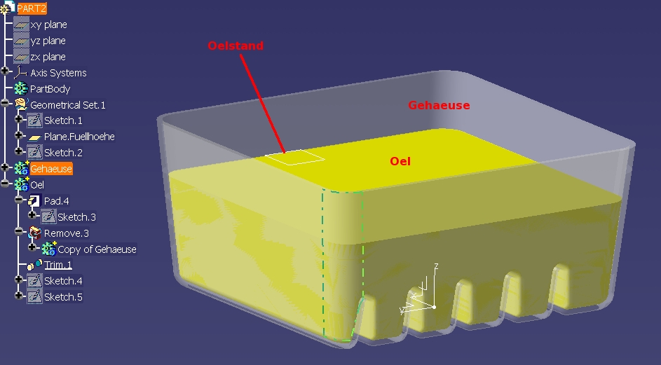

ich soll mein konstruiertes Getriebe noch mit Öl befüllen.
Kann mir jemand schreiben, wie und wo der Befehl dafür ist.

Sorry, aber was willst Du damit ?
Oel ist keine Geomrtrie, die man im CAD-System erzeugt.
Falls Du das oel auf der Zeichnung darstellen sollst, nutze die Schraffur dafuer.
Aber im 3D ???
Moeglichkeit waere: Kiste bauen, die groesser ist als Dein Teil, der obere Rand muss genau so hoch sein wie die Fuellhoehe fuer das Oel.
Von der Kiste Dein teil abziehen. Dann unter Boolesche Operationen die Funktion Remove Lump benutzen und den aeusseren Bereich loeschen - damit hast Du genau das, was das Oel an Platz einnimt, als Ergebnis.
Siehe Bild
Ist das das, was Du gesucht hast ?

Hallo Sven,
hab zwei Antworten kombiniert, sorry:
http://ww3.cad.de/foren/ubb/Forum133/HTML/004143.shtml
