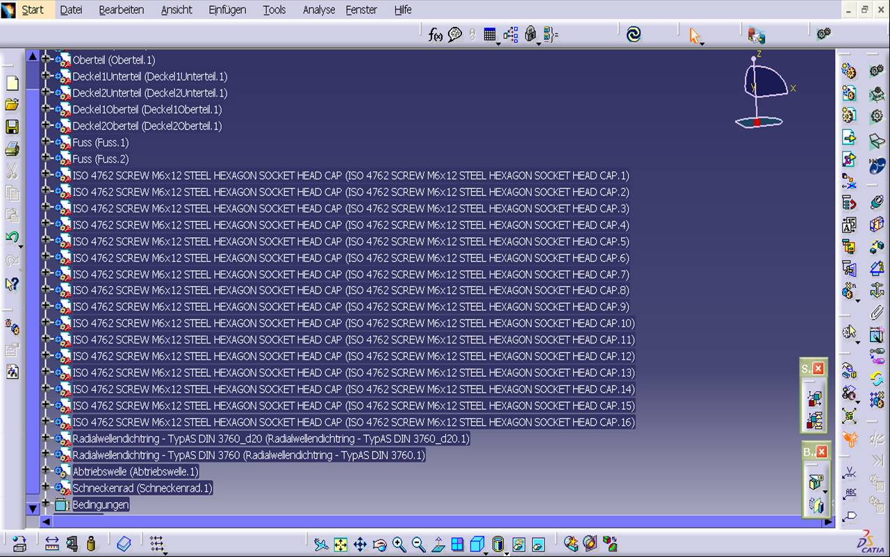

Hallöle,
wie man in meinem Bild sehen kann sieht der Srtuckturbaum sehr wüst aus.
Irgendwie ist immer jede einzelne Schraube im Baum zu sehen, das sieht nicht schön aus und ist unübersichtlich.
Kann ich das irgendwie so sortieren das z.B nur 1 von der gleichen Schraubenart zu sehen ist ?
Gruß Sven

Hallo Sven,
zu den Schrauben:
das ist so und so schlecht sieht dein Strukturbaum nicht aus. Du kannst höchstens die Schrauben in einem Produkt zusammenfassen oder in einer Component.
zu der Ölbefüllung:
eben diese Component bietet sich dafür an. Sie entspricht quasi einem Product mit dem Unterschied, dass sie nicht als Datei auf der Platte existiert. Sie wird nur im Product verwaltet. Deshalb: Component einfügen und so umbenennen, dass da z.B. "0,5l Öl" im Namen steht. Damit taucht das Öl in der Stückliste auf.
Gruß, zizo
