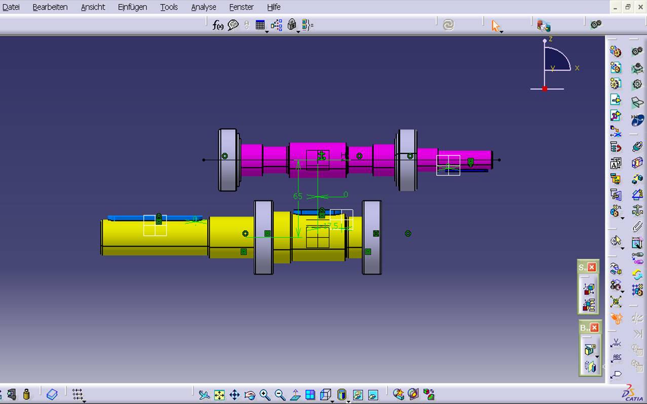

irgendwie stelle ich mich zu dumm an, die beiden Wellen für ein Schneckengetriebe (sie Bild) 90° zu kreuzen.
Sie stehen mit einer Offset Bedingung und dem Achsabstand richtig übereinander.
Ich kann zwar Manipolieren aber dann stehen die Wellen nicht 100% so wie ich es brauche.
Ist das verständlich ?
Gruß Sven
erstellt am: 12. Jan. 2006 07:32    Editieren oder löschen Sie diesen Beitrag!  <-- editieren / zitieren -->   Antwort mit Zitat in Fett Antwort mit kursivem Zitat
Hallo AUfgeregter,
was passiert denn, wenn du eine Winkelbedingung zwischen den ZX-Ebenen setzt und den Winkel auf 90° setzt?

Wie simpel, wenn man die anderen Bedingungen rausschmeißt.
