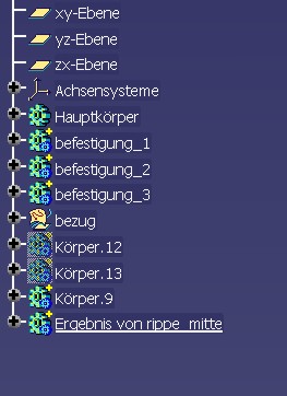

wie kann ich in V5 die Positionen von Features bzw. Körpern im Modellbaum verschieben, z.B. "Körper9" vor das Geometrische Set "Bezug" (siehe Bild)?
(Ist zunächst auch an dieser Stelle gestanden. Nach einer Booleschen Operation, die dann jedoch wieder gelöscht wurde, ist der Körper nun am Ende des Baums wieder aufgetaucht un lässt sich nicht mehr nach oben schieben...)

Das geht ganz einfach:
RMT (rechte Maustaste) aufs Part klicken und im aufklappenden Menu ganz unten unter "part1 object" (je nachdem, wie das part heisst) auf "reorder children" klicken.
