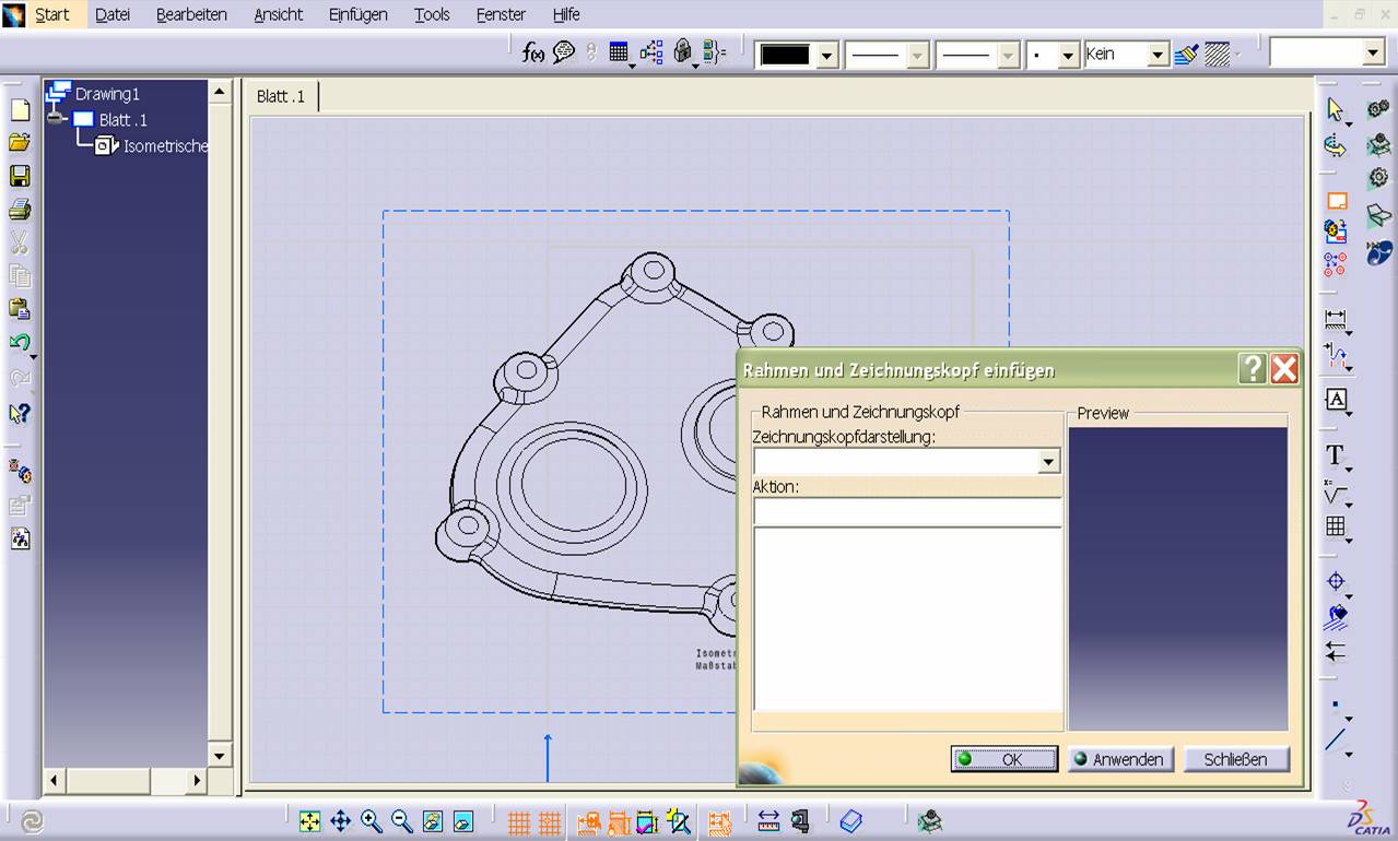

Hallo Catiagemeinde,
ich möchte gerne eine Zeichnungsableitung im Drawing machen.
Wenn ich einen Rahmen erzeugen möchte,steht mir keine Auswahl zur Verfügung (siehe Bild).
Ich habe mal bei mir im Ordnerverzeichniss nach den VBScrips nachgesehen und da sind die CatiaScrips vorhanden.
Kann mir jemand sagen, ob ich noch eine Einstellung vornehmen muß oder wie die Scrips auf dem normalen Weg bekomme ?

bist du bei deiner zeichnung in den Hintergrund geganhgen?
MFG Sebastian

mal abgeshen davon daß der Beitrag ins V5-Drafting-Forum gehört, in das ich in schiebe, habe ich eine Frage:
Ist der Pfad zum den Scripten in Tools-Options-Mechanical Design - Drafting unter Background View richtig eingetragen?
