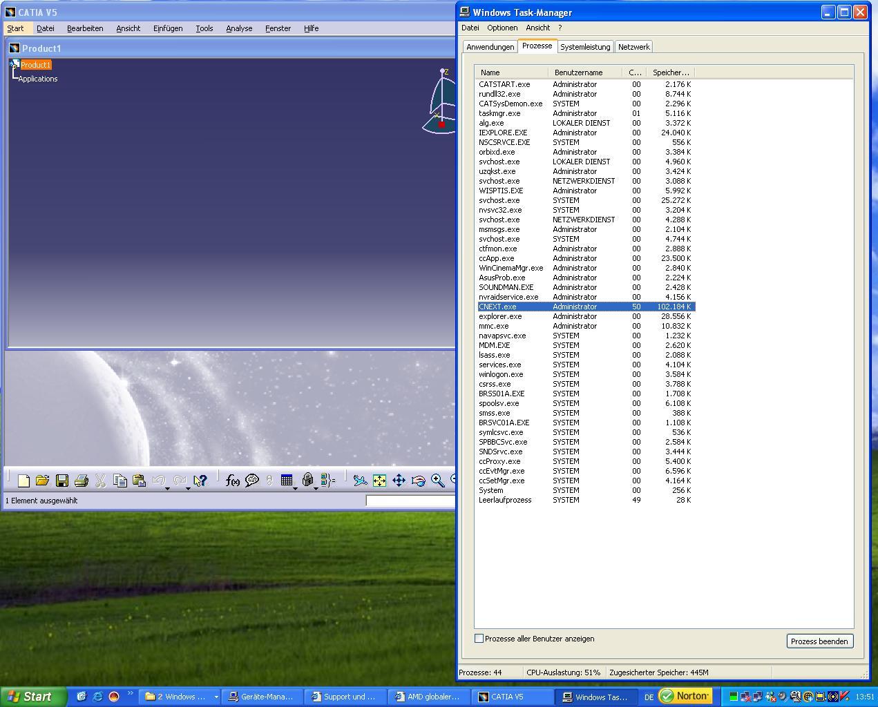

Hi zusammen,
wir haben eine neue Windows-Maschine zusammengebaut. Alles ist in Ordnung, ausser nachdem man CATIA nur startet, springt die CPU-Auslastung auf 50% und bleibt so stehen. Wenn wir was in CATIA öffnen möchten, dann geht's weiter bis auf 100%. Tja, was tun? Ein älterer Rechner mit weniger Power kann besser arbeiten als der neue.

Stell doch mal am Besten Bilder von deinem Task Manager hier rein, dann sieht man was Sache ist und wie die Prozessoren sich verhalten. Was dann auch noch hilfreich sein könnte, ist mal ein Blick in die "Prozesse" zu werfen. Wenn etwas deine CPU belastet, dann muss dem ja auch ein Prozess zugrunde liegen, welcher dann hier auftauchen sollte.

Hy
der Athlon 64 X2 ist ein Dualcore CPU also mit 2 "echten" Kernen.
HT heist ja 2 Virtuelle Kerne
Du kannst im Taskmanager umstellen ob er jeden CPU (ob virtuell oder echt egal) einzeln anzeigen soll oder nur eine Grafik für alle CPUs.
Nachdem bei Catia nur 1 CPU belastet wird und bei nur einer Grafik jeder CPU sozusagen 50% ausmacht, ist bei 50% ein CPU voll belastet (1.CPU 100% + 2.CPU 0%).
Denke das die 50% daher kommen.

Hier ein Bild davon.
Wie man sieht hat der Rechner nichts zu tun aber es stehen 50 % Last im Task-Manager verursacht von der Cnext.exe

Hallo Power.
Auf dem Bild sehe ich noch etwas anderes.
Nämlich den Norton ISEC 2006...
Hast mal probiert den zu deaktivieren?
Vielleicht hilft das?
Hab auch schon erlebt, dass sich Virenscanner und Catia beißen...
Ansonsten würde ich es doch mal mit einer Neuinstallation von
Catia versuchen.
Sonst kann ich mir auch nicht erklären, wo das mit den 50 %
herkommt.

Antivirus abschalten bringt nix, andere Prozesse abschalten auch nicht, schon probiert.
Zum test v5 R16 Sp01 instaliert - keine Änderung.
Cnext.exe der CPU1 oder der CPU2 zugeornet - Auslastung bleibt gleich.
Gibt es Support von AMD oder IBM bzw. Dassault?
Hat jemand Adressen?

Hi allerseits,
das Problem wurde von meinem Chef übrigens behoben. Die Ursache  war ... der Treiber für die Graphikkarte!!! Wir hatten einen 81.85 auf der CD mitgeliefert bekommen. Der und der neuste aus Internet (81.95) funzen nicht ordentlich. Nur ein älterer Treiber (!) 77.77 hat funktioniert. Die CPU-Auslastug-Anzeige hat sich schon endlich "beruhigt". Toll, ne?
