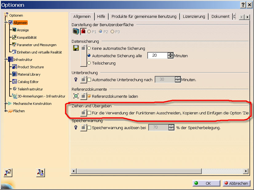

Hallo Kollegen
Sicherlich ist es euch schon mal vorgekommen das ihr aus Versehen verschiedenste Elemente per Drag & Drop durch die Gegen geschoben habt. Da ich der Sache auf den Grund gehen wollte und nirgends Informationen darüber finde stelle ich die Frage an euch.
Welche Möglichkeiten gibt es im Part- bzw. Productdesign mit Drag and Drop zu arbeiten.
In ein paar Experimenten habe ich herausgefunden das durch Werfen der einzelnen Element sich deren Stützelement austauschen lässt doch ist dies tatsächlich so
Liebe Grüße

Doch die Antwort trifft es ganz genau...habe oft das Problem das ich wegen meiner Sinilität oft auf versehe irgendwelche ungewollten Drag & Drop befehle ausführe die ich überhaupt nicht möchte. Das schöne ist meistens das Catia dann abdnkt oder nach mehrminütigem rädern eienen Fehler bringt...
Lässt sich die Option Drag & Drop vielleicht gänzlich ausschalten ?

Hallo Liebmer,
versuche mal mit: Tools - Optionen - Allgemein - Allgemein - "Ziehen und Übergeben" inaktivieren.
Hift bei mir.

Supper Tipp, nur finde ich das unter dem angegebenen Pfad nicht (obwohl ich bin mir sicher dass ich es irgendwo gesehen habe). Könnt Ihr bitte einen richtigen Pfad eingeben (bei mir klappt es nicht).

Hallo Power,
kuckst Du hier!
