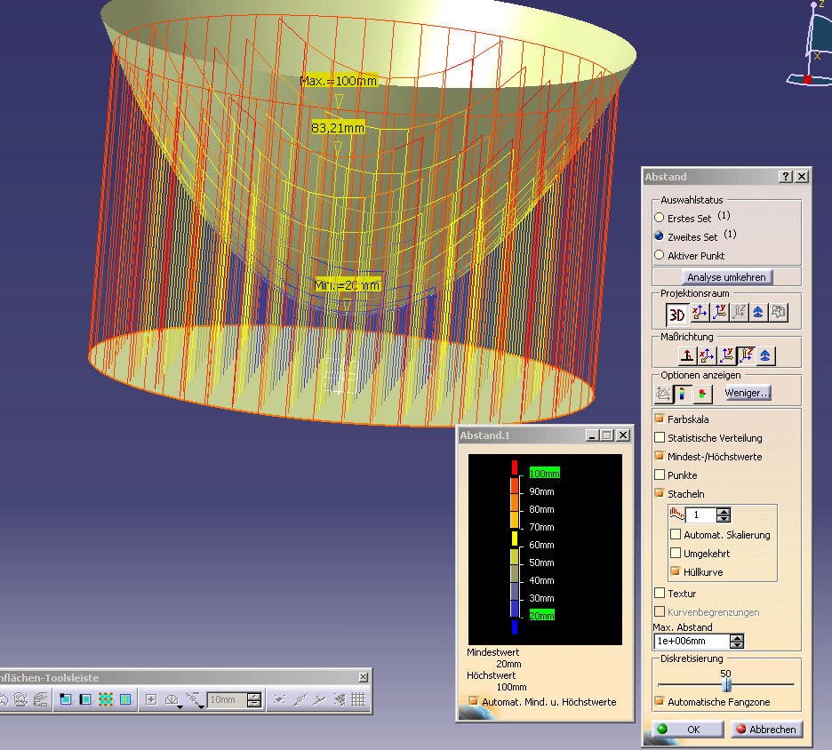

Ich suche eine Lösung beim Messen von Flächenabstand in einer Richtung,
Das Problem Kurz erklärt:
Ich möchte ermitteln wie weit ich die Fläche 1 entlang einer Richtung verschieben kann bis sie an die Fläche 2 stößt.
Bis jetzt kann ich das Maß nur durch manuelles Verschieben ermitteln
Ich bin gespannt ob jemand eine Lösung weiss.

Hallo Jannis,
in "START-Flächen-Free Style" gibt es eine Funktion "Abstandsanalyse". Diese bietet viele Möglichkeiten für Kurven und Flächen an.

Hallo Daniel,
Vielen Dank, Die Funktion "Abstandsanalyse" löst mein Problem. Das i-Tüpfelchen was ich jetzt noch suche ist ein Output vom minimalen Abstandsmaß. Vielleicht komme ich selber drauf wenn ich in den  "Flächen-Free Style" Dokumentationen nachlese.

Hallo Jannis,
ein einfaches Output für maximal/minimal Abstand bietet direkt diese Funktion. Du mußt nur "Mindest-/Höchstwerte" auswählen. Gute Möglichkeit ist auch Farbskala, dort kannst Du "Automat. Mind. u. Höchstwerte" anstreichen.
Heute habe ich zutritt zum CATIA -> Bild
Mit freundlichen Grüßen
Daniel Mourek

Hallo Daniel, Hallo Gemeinde.
Das Gute: ich habe endlich die Messwerte ohne es durch Versuchen zu erreichen, aber die Werte sind nicht als Parameter(fx) zu verwenden.
in meinen Dokumentationes steht darüber auch nichts drinn.

Hallo Jannis,
Du kannst auch folgender Vorgang probieren:
-Funktion "Messen zwischen" nutzen
-Im Dialog auf "Anpassen" klicken und dort "Komponenten" anstreichen
-Im "Messen zwischen - Dialog" noch "Messung beibehalten" anstreichen
Ergebnisse von diese Funktion kannst du wie Kenngrößen nutzen.
