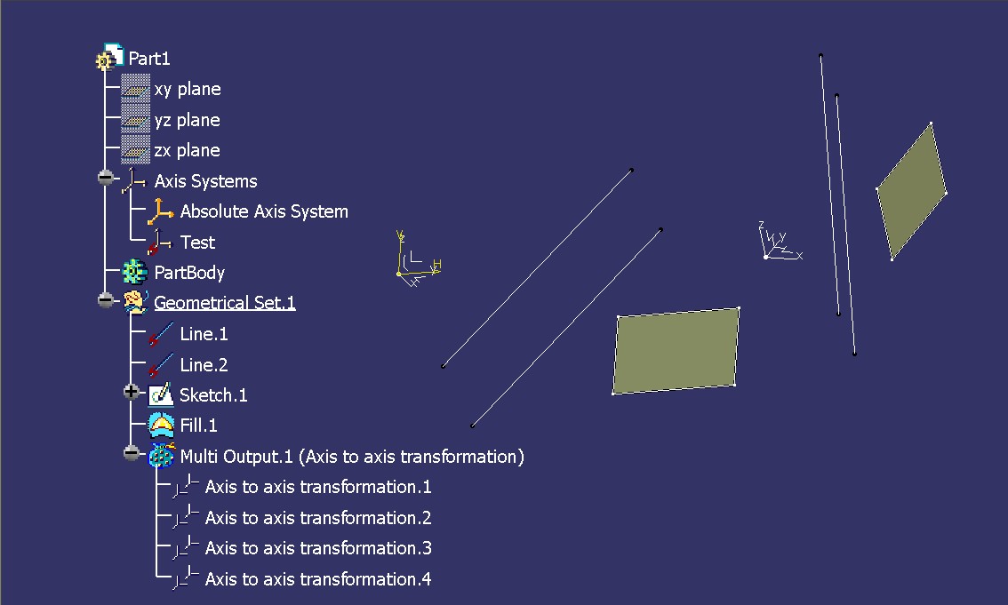

Mahlzeit zusammen!
Hätte da mal wieder eine kleine Frage!
Habe ein Geometrisches Set das ich gerne zu den Ebenen ausgerichtet hätte.
Mittelpunkt des Geometrischen Set sollte genau auf den Ebenen liegen.
Kann man das machen und wenn ja wie?
Falls mir jemand weiterhelfen könnte wäre ich dankbar!

Hallo Tbu,
ich weiß nicht, ob ich mich gerade auf "dünnes Eis" begebe, aber aus meinem Verständnis und meiner Erfahrung heraus bin ich der Meinung, daß ein "Geometrical Set" nur ein logisches Sammelelement für 3D-Geometrie 1. und 2. Ordnung(?), also Punkte, Linien, Kurven, Ebenen und Flächen ist.
Die Lage der dargestellten Elemente des Sets wird durch die Elemente selbst bestimmt. Daraus folgt, das Du alle Elemente des Sets entsprechend verschieben/drehen mußt. Hierfür fällt mir als einfachstes die Achsensystem-zu-Achsensystem Verschiebung ein: Also 2 Achsensysteme erstellen, eins im jetzigen "Mittelpunkt" des Sets und eins im Ursprung und dann alle Flächen entsprechend transformieren!

wenn du das GeometricalSet anwählst und dann z.B. eine AxisToAxisTransformation ausführst, legt CATIA automatisch ein Multi Output Element an, welches dann soviele Private Components (AxisToAxisTransformation.1 , .. .2 ...) enthält wie Elemente im GS vorhanden sind (sie Bild).
Du musst also nicht alle einzeln auswählen. Das gleiche gilt für Move, Rotate .... Die Private Components im Multi Output können allerdings nur zusammen editiert werden.
