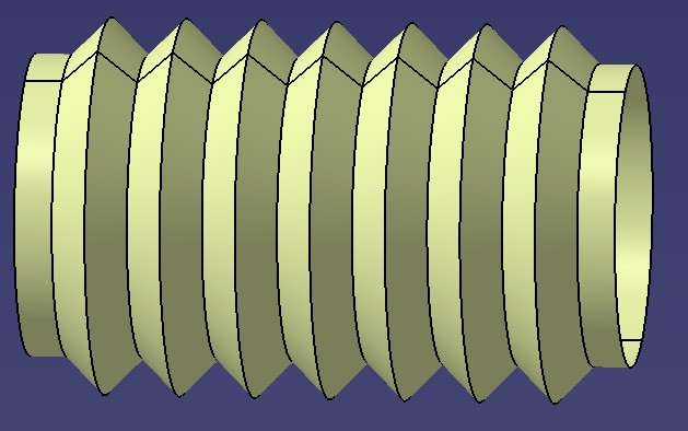

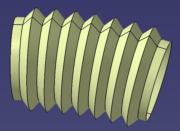

Hallo.
Ich habe mir einen Faltenbalg gemalt. Dieser ist im nicht eingebauten Zustand rotationssymmetrisch. Jetzt möchte ich ihn ins Produkt einfügen, dort ist er jedoch gebogen. Das heißt, die Mittellinie an der einen Seite ist zur Mittellinie an der anderen Seite um 5° verdreht. Gibt's in CATIA die Möglichkeit das Teil vorzubiegen und es dann richtig (!) einzubauen?
Danke für die Infos

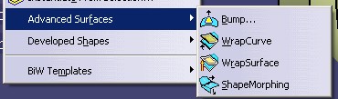

hallo,
im GSO gibt es die Funktion SHAPE MORPHING.
mit dieser kannst du an definierten Kurven dein Bauteil verformen. Beispiel Faltenbalk funktioniert hierbei sehr gut.

Hi zusammen,
nach der Anleitung von Jochen habe ich schon einen solchen Faltenbalg gebastelt - hat mich sehr gefreut. Aber die Funktion SHAPE MORPHING finde ich nicht. Meines Wissens muss die auch im GSD vorhanden sein. Kannst Du bitte ein Bild machen?
Power
Catrin
Beiträge: 1928
Registriert: 12.12.2000
HP EliteBook 8560w
Windows 7 / V5R19SP3 / NX 8.5
erstellt am: 29. Nov. 2005 10:27    Editieren oder löschen Sie diesen Beitrag!  <-- editieren / zitieren -->   Antwort mit Zitat in Fett Antwort mit kursivem Zitat    Unities abgeben: 1 Unity (wenig hilfreich, aber dennoch)2 Unities3 Unities4 Unities5 Unities6 Unities7 Unities8 Unities9 Unities10 Unities Nur für Methner 10 Unities + Antwort hilfreich
Sie ist nur vorhanden, wenn Du Lizenz GSO hast.

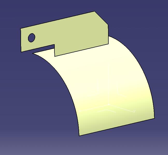

erstellt am: 29. Nov. 2005 10:41    Editieren oder löschen Sie diesen Beitrag!  <-- editieren / zitieren -->   Antwort mit Zitat in Fett Antwort mit kursivem Zitat
hier ein paar bilder
