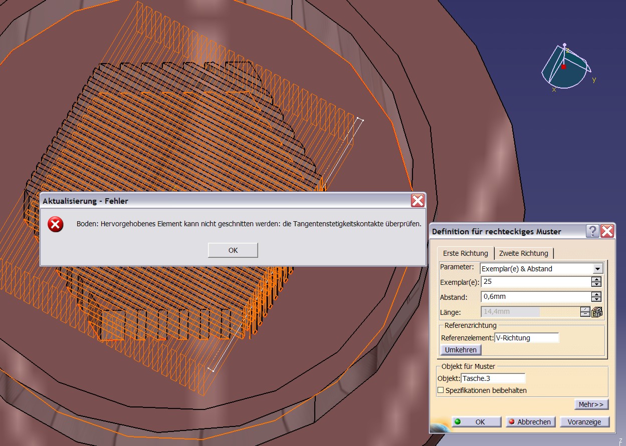

  Fehler beim Mustern einer Tasche

Kennt wer diese Fehlermeldung?
Versteh absolut nicht was das soll

Hallo DH-Rooky,
mir auch manchmal CATIA Probleme mit Muster meldet. Versuch im Muster-Dialog "Spezifikationen beibehalten" anstreichen. Leider weiß ich nicht sicherlich, ob es hilft.

Hallo DH-Rocky,
CATIA hat oft Probleme beim Erzeugen von Teilen, wenn Flaechen tangential ineinander laufen. Vor allem bei Pockets ist das recht oft der Fall.
Ich selbst loese dieses Problem dadurch, dass ich in einem extra-Koerper das Element als Pad erzeuge und dann durch Boolsche Operationen abzieh. Wenn bei der Erzeugung des Pockets aber eine Option - to last oder to surface angewandt werden soll, muss man die aendern in to plane bzw. die surface ableiten und dann nutzen.
Eine andere Moeglichkeit waere noch, das erste Element des Musters auf der anderen Seite zu erstellen und dann mustern.
