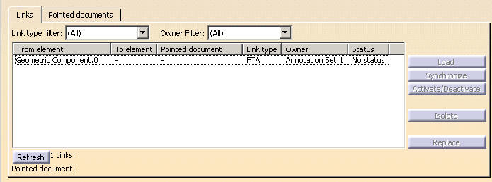

kennt jemand von euch diesen Link Typ (sehe anhang).
Wenn ich im Part auf Links gehe, bekomme ich jedesmal
die Verknüpfung angezeigt.Wie kriege ich diesen toten Link raus.
Habe schon mit Catdua versucht, vergeblich.
Kennt jemand die Antwort ?

der Link wird mit/durch die FTA-Workbench erzeugt (Functional Tolerancing und Annotation), z.B. wenn eine Bohrung (Hole) mit Toleranz beaufschlagt wird. Jedoch sollte zumindest ein Link zu einem Annotation Set vorhanden sein (mein Anhang).
Ist die Lizenz verfügbar? Ansonsten ggf. einfach mal ein Annotation Set über die GSD-Workbench anlegen. Sobald ich das Annotation Set lösche, ist der FTA-Link mit weg.

was meinst du mit einem Annotation ´Set.
Wie erzeuge ich den ?
Ist das ein ganz normale Set?

in die Workbench "Generative Shape Design" wechseln.
Dort ggf. die Tooleiste "Views/Annotation Planes" einblenden.
Dann mal eine "Front view" definieren (siehe Mitteilungsfenster).
Bei meinem Beispiel mit der Bohrung schaut der Baum nachher so aus wie im Anhang.

erstmal Danke für die schnelle Antwort, ich hab´s getestet es stimmt.
Man kriegt diesen FTA Link aus der Linktabelle raus, wenn man einen erzeugt hat... Ich habe aber während meine Konstruktion weder eine Annotation View erstellt noch im GSD Bereich gearbeitet.
Wie kommt diese FTA Link zu stande ?
Aber viel wichtiger ist für mich die Frage, ob das irgendwelche Negativen auswirkungen hat, auf meine späteren Baugruppen.
Zur deinem Beispiel nochmal:
Ich hab´s genauso gemacht, wie du beschrieben hast, habe einen Link FTA erzeugt, den ich löschen konnte, mein alte FTA Link ist aber geblieben.
Gruss walkost

nochmal zur deinem Beispiel, warum brauchst du
eine Annotation Planes "Front view" für deine Bohrung ?
In deinem Beispiel mit der Bohrung taucht eine Bemassung auf
unter Front View (Wofür ist die?)
Danke im Vorraus für die Antwort.

beim Erzeugen einer Bohrung im PartDesign gibt es bei verfügbarer FTA-Lizenz ein Icon zum Definieren von Toleranzwerten. Diese Toleranzen werden per "intelligenter Textnotiz" an das Teil geheftet, wobei eine FrontView auf der Bohrungsfläche erzeugt wird.

vielen Dank für die Antwort. Was uns jedoch fehlt um es auszuprobieren ist die Lizenz
Mein Problem von vorhin habe ich immer noch nicht gelöst,
gibt´s überhaupt ´ne lösung oder ist das ein Bug in R14 ?

Frage: war das Teil in einem Produkt verbaut ? Hat im Produkt jemand eine Bohrung erzeugt ? Und die vielleicht sogar noch mit Toleranzen beglueckt ?
Oder: Hat jemand von dem Teil, als es in dem Produkt verbaut war, eine Zeichnung abgeleitet ? Und dafuer 3D-Views benutzt ?
Die FTA laesst sich auch im Assembly-Design anwenden. Und wird dann oft dafuer genutzt, um 3D-Ansichten bzw. SChnitte fuer die Zeichnungsableitung zu erzeugen.
--Nein--
--Nein--
--Nein--
--Nein--
--Nein--
"Aber wie Du den Link weggbekommst"      JA GENAU ??
Ich habe gerade erfahren das die FTA Links nicht mehr vorhanden sind wenn man die Modelle mit R14 Sp5 öffnet.
Wir arbeiten noch mit R14 Sp3.
Wieder mal ein Sp Bug den man mit einem HOT FIX beheben wird
