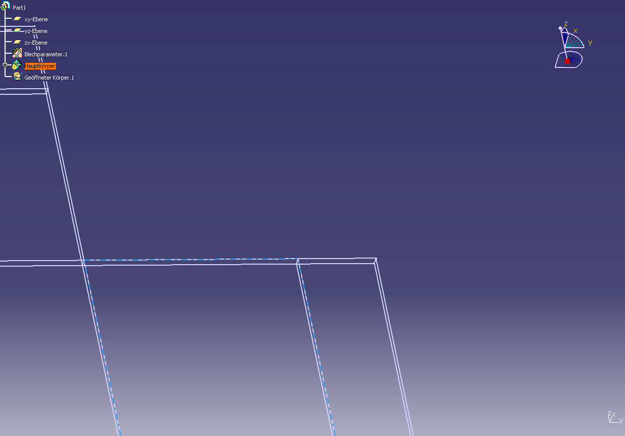

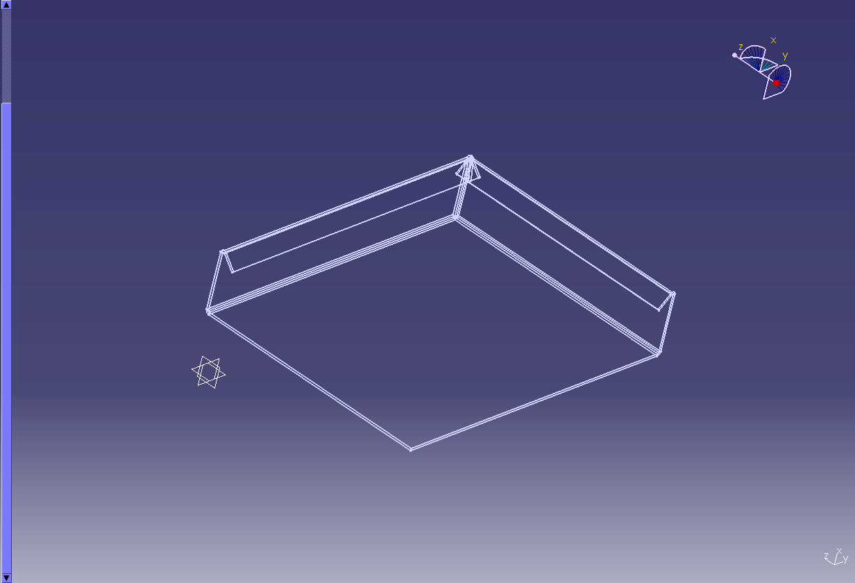

Hallo zusammen ,
habe ein Blech rundum mit 90°Abkanntungen versehen und an diese Kanten nochmal Abkanntungen mit 45° nach innen angebracht. Ich habe aber nun in den Ecken einen Überstand , wie kann ich den verschneiden um eine richtige Abwicklung zu erhalten.

Hollo Schweikaldo
hier ein Bild von der Blechüberstand.

probiers mal hiermit,
erstell für die oberen Wände, die sich überschneiden eine Skizze aus
der du eine Wand erstellst. Dadurch, dass Du die Skizze bearbeitest kannst du sie so machen, dass sie sich nicht überschneiden.
Leichter gehts wenn Du mit der Funktion Ecke, Ecken in dein Blech reinmachst, so dass sie sich nicht mehr Überschneiden.
Genauso gehts natürlich auch mit Taschen.
Ich hoffe, ich konnte Dir damit weiterhelfen-

Hallo ZappB
habe es mit Ecken Probiert Kommt Fehlermeldung und mit dem Blech skizzieren und beschneiden is klar mir geht es darum wenn ich ein kompliziertes Kantteil habe, dass ich schnell auf meine richtige Abwicklung komme sonnst muss ich viel rechnen bei vielen verschiedenen Winkel´n um die Abwicklung richtig zubeschneiden.
aber ich danke trotzdem und probiere noch ein Stück

ich nochmal
sorry hat die Fehlermeldung nicht mit angezeigt
sie lautet : Ecken.1  Error in Build of Corner
naja bis bald
